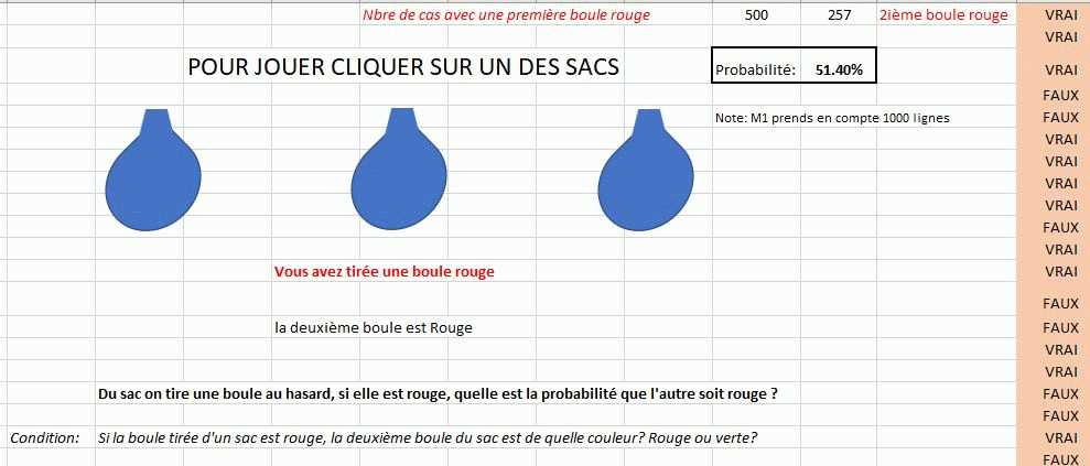

Seulement il faut bien lire l'énoncé que je rappelle ci-dessous.
si la boule tirée d'un sac est rouge. Quelle est la probabilité que l'autre soit rouge
Donc que l'autre boule, soit la 2ième boule de ce même sac soit rouge.
Ci après en image.
capttirage
J'ai testé sur 500 cas, vu qu'il était tard. Mais si vous êtes très couche-tard ou bien matinal. J'ai laissé pour M1, 5000 lignes.
Pour ceux qui veulent jouer évidemment.
13classtirage.xlsm (27.19 Ko)
Salut X Cellus,
Donc tu te trouves que dans 2 possibilités. Soit la boule tirée provient du sac RR et avec la chance maximum l'autre boule sorti du sac est rouge, ce qui fait 100%.
2 Possibilités qui ne sont pas équiprobables ! Tu as plus de chance d'avoir tiré le sac avec 2 boules rouges que ceclui à 1 seule boule rouge.
Dans ton code, le problème est que tu ne tires pas aléatoirement la premiere boule du sac. J'ai réalisé quelques modifications:
Sub Tirage()
debut:
S = 1   'On tire toujours le sac 1 (pour pouvoir boucler)
Randomize
X = Int(6 * Rnd(1)) + 1
y = Int(2 * Rnd(1)) + 1
If y = 1 Then
Chx1 = Left(Cells(X, 22 + S), 1)
Chx2 = Right(Cells(X, 22 + S), 1)
Chx1 = Right(Cells(X, 22 + S), 1)
Chx2 = Left(Cells(X, 22 + S), 1)
Chx2 = IIf(Chx2 = "R", "Rouge", "Verte")
If Chx1 = "V" Then
GoTo debut
Else: Range("G12") = "Vous avez tirée une boule rouge": Range("G14") = "la deuxième boule est " & Chx2: Range("L1") = Range("L1") + 1: Cells(Range("L1"), "O") = (Chx2 = "Rouge")
Avec ces modifs, sur 5000 tirages j'ai trouvé 66.58% de réussites !
