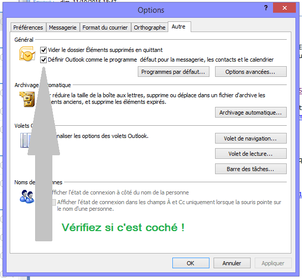

Avez vous fait ceci :
http://windows.microsoft.com/fr-fr/windows-vista/change-the-default-e-mail-program
ou bien ceci dans les options d'Outlook :
outlook
@ bientôt
LouReeD
Bonsoir LouReeD,
Super Idée, Effectivement Outlook n'était plus défini comme programme par défaut, je suppose depuis la mise à jour avec Windows 10.
Apres modification cela fonctionne parfaitement, je t'en remercie
