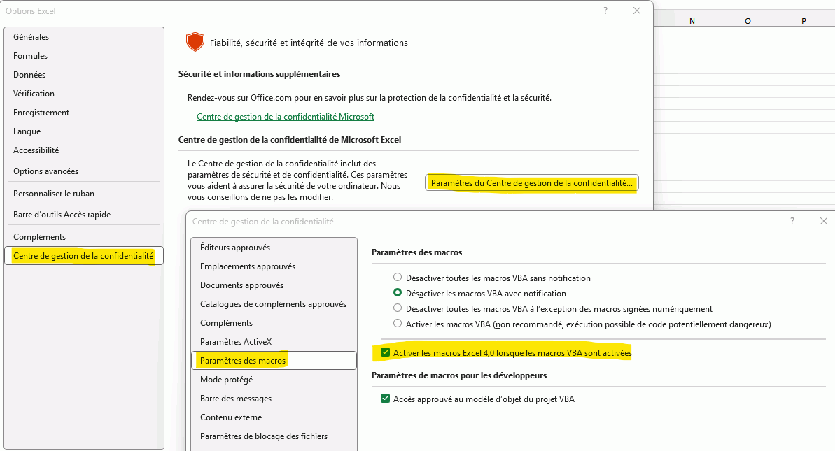

Attention, cette fonction "LIRE.CLASSEUR" provient des anciennes macros xl4, il faut donc enregistrer en ".xlsm", et Surtout
Autoriser l'utilisation des macros xl4 dans les options (notamment pour 2021, et 365, je crois)
