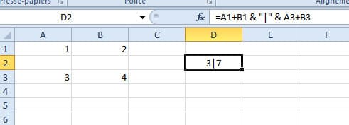

Maintenant si tu veux juste visualiser les deux résultats simultanément, tu peux écrire
= RésultatFormule1 & RésultatFormule2
...Mais dans ce cas tu perds les valeurs numériques tu n'as que la vue d'un string.
Dans l'exemple ci dessous j'ai même ajouté un séparateur (pipe) pour mieux visualiser les 2 résultats.
conc
