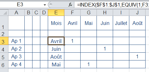

Vous trouverez une capture d'écran de mon tableau en pièce jointe.
Je vous explique mon tableau
J’ai un fichier qui se présente comme ci-dessous, les entêtes des colonnes nous retrouvons les mois de l’année Avril Mai Juin Juillet, sur les lignes j’ai le nom des différents appartements.
A gauche on retrouve une colonne mois. J’aimerais trouver un moyen d’automatiser que pour chaque 1 dans mon tableau cela me renvoie l’entête de la colonne automatiquement.
Par exemple pour le premier logement le 1 est dans la colonne Avril. J’aimerais que ça renvoie "Avril" dans la colonne Mois Appartement 1.

Une proposition :
13nastaz-forum.xlsx (9.12 Ko)
Les formules :
SIERREUR(Formule;ValeurSiErreur) : renvoie l'argument ValeurSiErreur si la formule génère une erreur (par exemple au lieu d'afficher #N/A!, on affichera rien)
INDEX(Matrice;xLigne;yColonne) : renvoie l’élément d'une plage situé à sa xème ligne et yème colonne.
EQUIV(ValeurCherchée;Plage;0) : donne la position d'un élément cherché dans une plage
En clair, on cherche la position du "1" dans ta ligne, et on renvoie l'en-tête de colonne correspondante. S'il n'y a pas de 1 dans la ligne, la formule renvoie une erreur, que l'on préfère ne pas afficher.
Bonjour le forum,
=INDEX($F$1:$J$1;EQUIV(1;F3:J3;0))

Mille merci à vous deux, j'ai mis un peu de temps à comprendre. Merci encore. Sujet Clos
