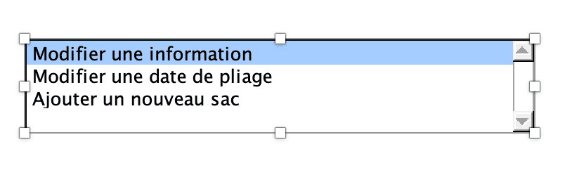

En fait ma liste déroulante n'est pas exactement comme ça.
C'est une liste déroulante ajoutée à partir de l'onglet "développeur", qui s'appelle Zone de Liste.
Quand je clique dessus, à priori il s'agit bien d'une list box.
Ce que je souhaiterai, c'est exécuter une procédure à chaque fois que je sélectionne un choix dans la liste en cliquant dessus.
