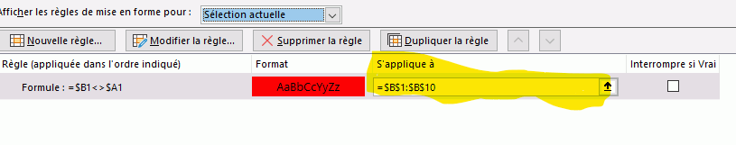

Il faut paramétrer la zone d'application de la MFC :
Au besoin, joignez un classeur représentatif.

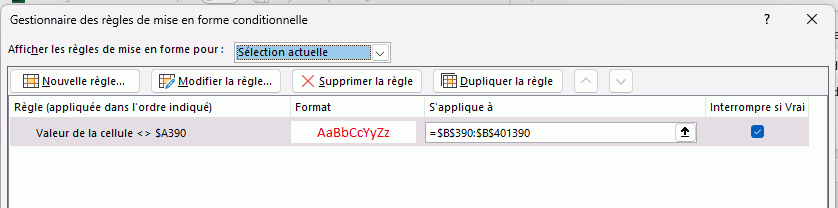

Bonjour JFL et merci pour votre réponse!! 🙏
quand j'étend la zone d'application, la MFC se fait bien mais à partir de A1, quelque soit la ligne. Je voudrais que pour B15, la cellule de référence soit A15 (et non pas A1).
Du coup je viens de changer la formule en enlevant le dollar, puis et en étendant l'application, et ça fonctionne!!! J'avoue que j'avais déjà essayé d'enlever le dollar, sans succès, j'ai dû changer un truc dans ma manip' 😊
