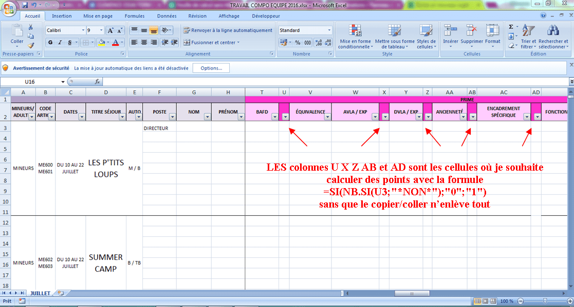

Je dois créer un tableau servant à répertorier des données collectée grâce à un formulaire Google Forms.
J'ai créé la base du tableau avec les catégories, la mise en forme etc... J'ai également créé des formules permettant de calculer un total de points en fonction d'une réponse.
Mon problème est le suivant : lorsque je copie/colle la ligne de résultats (qui atterrit dans une feuille google sheets) sur mon classeur Excel, le contenu du copier/coller efface la formule que j'avais crée (alors que je l'ai protégée), même si la case copiée était vide.
Je voudrais donc savoir s'il existait un moyen de conserver ma formule malgré mon copier/coller et qu'elle calcule ce que je lui demande ?

exemple compo excel
On ne colle pas sur des cellules contenant des formules !
