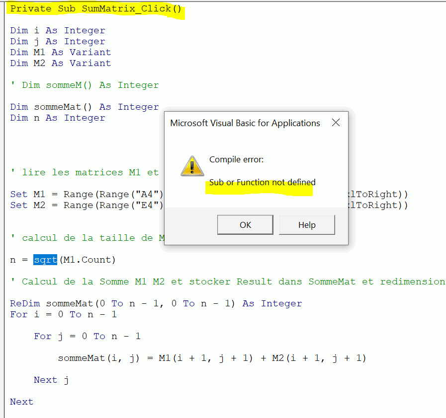

Bonjour ,
J'ai deux matrice M1 et M2 de type (3 C ,3 L )
J'essaye de faire une somme entre les deux via un button en VBA mais j'ai un message d'erreur je ne comprends pas pourquoi
Private Sub SumMatrix_Click()
Dim i As Integer
Dim j As Integer
Dim M1 As Variant
Dim M2 As Variant
' Dim sommeM() As Integer
Dim sommeMat() As Integer
Dim n As Integer
' lire les matrices M1 et M2
Set M1 = Range(Range("A4"), Range("A4").End(xlDown).End(xlToRight))
Set M2 = Range(Range("E4"), Range("E4").End(xlDown).End(xlToRight))
' calcul de la taille de M1
n = sqrt(M1.Count)
' Calcul de la Somme M1 M2 et stocker Result dans SommeMat et redimensionner les resultats
ReDim sommeMat(0 To n - 1, 0 To n - 1) As Integer
For i = 0 To n - 1
    For j = 0 To n - 1
        sommeMat(i, j) = M1(i + 1, j + 1) + M2(i + 1, j + 1)
    Next j

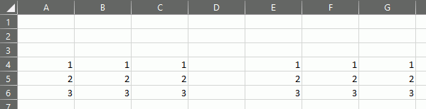

Si j'ai bien compris vous cherchez à sommer 2 matrices de ce type :
Dans ce cas deux façons :
- Une via WorksheetFunction :
Sub SOMME_V1()
MsgBox WorksheetFunction.Sum([A4].CurrentRegion, [E4].CurrentRegion)
- Une en sommant les cellules une a une des deux matrices :
Sub SumMatrix()
Dim TOT%
Dim C As Range
For Each C In [A4].CurrentRegion
    TOT = TOT + C
Next C
For Each C In [E4].CurrentRegion
    TOT = TOT + C
Next C
MsgBox TOT
Si ça ne correspond pas merci de joindre un exemple représentatif avec le résultat attendu.
Cdlt,
Bonjour ,
Merci pour ta réponse , en effet c'est bien ca
mais j'essaye d utuliser un bouton sum pour cela , mon exemple en PJ
Merci :)
13test-matrix.xlsx (13.27 Ko)
Je comprend mieux avec le fichier merci, il s'agit d'une somme cellule à cellule intra matrices.
Dans ce cas sur la même logique, avec le code commenté :
Dim C As Range
For Each C In [E4].CurrentRegion 'Pour chaque cellule de la région active de E4
    C.Offset(6) = C + C.Offset(, -4) 'La cellule décallée de 6 lignes est le résultat de la cellule de la région active de E4 + la cellule de la région active de E4 décalée de 4 colonnes vers la gauche
Next C 'Cellule suivante
[E9] = "TOTAL" 'Réinscrit total en E9
Ou encore si on se moque du dynamisme de l'étendue de la matrice :
Dim C As Range
For Each C In [E4:G6] 'Pour chaque cellule de la plage E4:G6
Cdlt,
Merci bcp nickel ca marche , il faudrait jsute le faire maitenant sur une matrice avec 82 column et 1000 ligne :)
