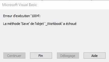

Erreur sauvegarde auto
j'ai un fichier excel avec des macros, en fermant il me donne ce message : la methode save de l'objet workbook a échoué
donc plus d'enregistrement automatique.
le code qui marchait avant est :
Private Sub Workbook_BeforeClose(Cancel As Boolean) For Each Sh In Sheets Next Sh ThisWorkbook.Save Worksheets("ACCUEIL").Activate End Sub
Que faire pour réparer ?
merci
Pouvez-vous essayer ainsi :
'Worksheets("ACCUEIL").Activate
ThisWorkbook.Save
Merci pour ta réponse mais le problème persiste.
annotation 2020 08 27 130837 annotation 2020 08 27 130705 annotation 2020 08 27 130704
Et ainsi peut-être :
    If Me.Saved = False Then Me.Save
Toujours le même problème.
d'autres solutions SVP
Honnêtement, en l'état, je n'ai pas d'idée. Mais il faudrait que tu déposes ton fichier pour qu'on puisse le tester et régler le problème.
ThisWorkbook.Save
Private Sub Workbook_Open ()
J'ai trouvé le problème :)
j'ai supprimé la deuxième macro et ça marche
