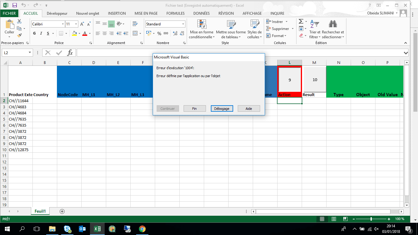

capture1
Ce que je te demandais au début, c'est si tu avais un Excel Anglais, apparemment non
Donc les RC dans ta formule ne sont pas bon.
Le plus simple est de recréer ta formule dans la cellule et de la copier/coller tel quel dans VBA en ajoutant les guillemets nécessaires
Il te faudra utiliser également "FormulaLocal" en propriété
