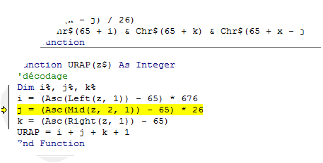

maitre M12 Jai pu recuperé la macro lettrage il ya encore cette erreur de debogage "erreur d execution 5" qui saffiche
ci joint fichier avec macro lettrage
23test-cc-v3.xlsm (285.22 Ko)
