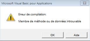

Mais à chaque démarrage, j'ai le droit au bug ci-joint.
Pouvez-vous m'aider, svp?

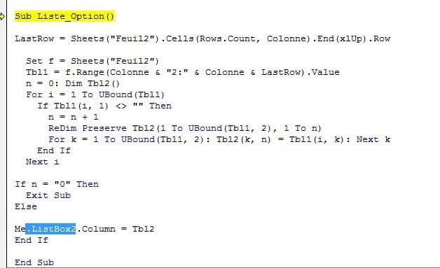

il te dit simplement que .Column n'existe pas pour une ListBox. Tu ne peux que le croire.
Si s'en est une multi-colonne tu ne peux l'alimenter qu'avec .AddItem, élément par élément.

J'ai testé ta proposition en remlaçant le Column par AddItem et malheursement les 2 situations suivantes se produisent:
  • Au démarrage j'ai toujours le même bug (qui surligne en bleu un ce passage du code),
  • Ma macro ne marche plus et m'indique le message suivant "Affectation à une constante non autorisée",
Dans mon cas, cette listbox n'a qu'une seule colonne.

Apprenez à utiliser le code relatif à un tableau structuré, ce qui donne un code beaucoup plus simple :
Private Sub MAJ_ListBox2()
    Colonne = ListBox1.Value
    Call Liste_Option
Sub Liste_Option()
    Dim tableau1 As ListObject
    Set tableau1 = Me.[tableau1].ListObject
    Me.ListBox2.List = tableau1.ListColumns(Colonne).DataBodyRange.Value
