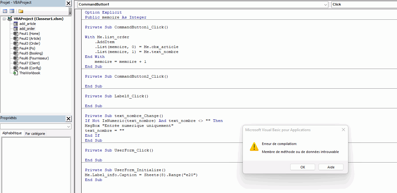

Bonjour je suis un total débutant sur excel mais de par mon métier de développeur j'ai pu a peu près saisir la logique de l'utilisation de ce dernier, il se trouve que j'ai récemment débuter un projet de création d'un logiciel de gestion de stock pour aider une amie a l'aide d'un tuto youtube au début, mais je rencontre un problème lors de ma compilation j'ai une erreur disant "Erreur de compilation membre de méthode ou donnée introuvable" et surligne en bleu la ligne .AddItem de mon "code" et surligne en jaune "Private Sub CommandButton1_Click()" je pense que le problème vient du AddItem car en l'écrivant il ne ma pas été suggéré par le logiciel, mais comme je l'ai dis je suis un total débutant sur ce logiciel donc il est possible que je fasse fausse route surtout que je n'ai rien trouvant sur le net a ce sujet.

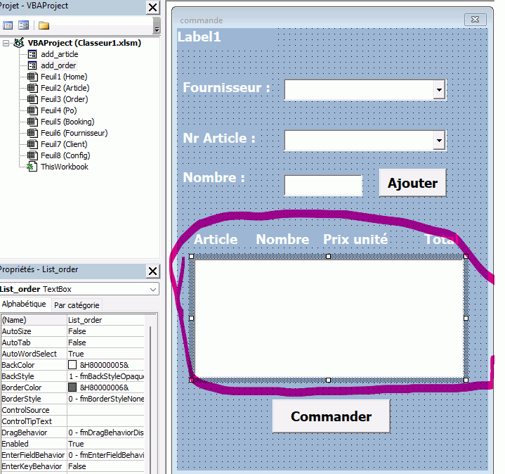

list_order c'est une listbox?
est elle sur une feuille ou un userform?
rowsource a t(il une ref?
A+ François
Merci beaucoup, List_order c'est un champ celui dans le violet
wrong03
Si je vois bien c'est un textbox
tu dois le remplacer par un listbox
A+ François
Ah oui c'était ça le formulaire fonctionne correctement maintenant, merci
