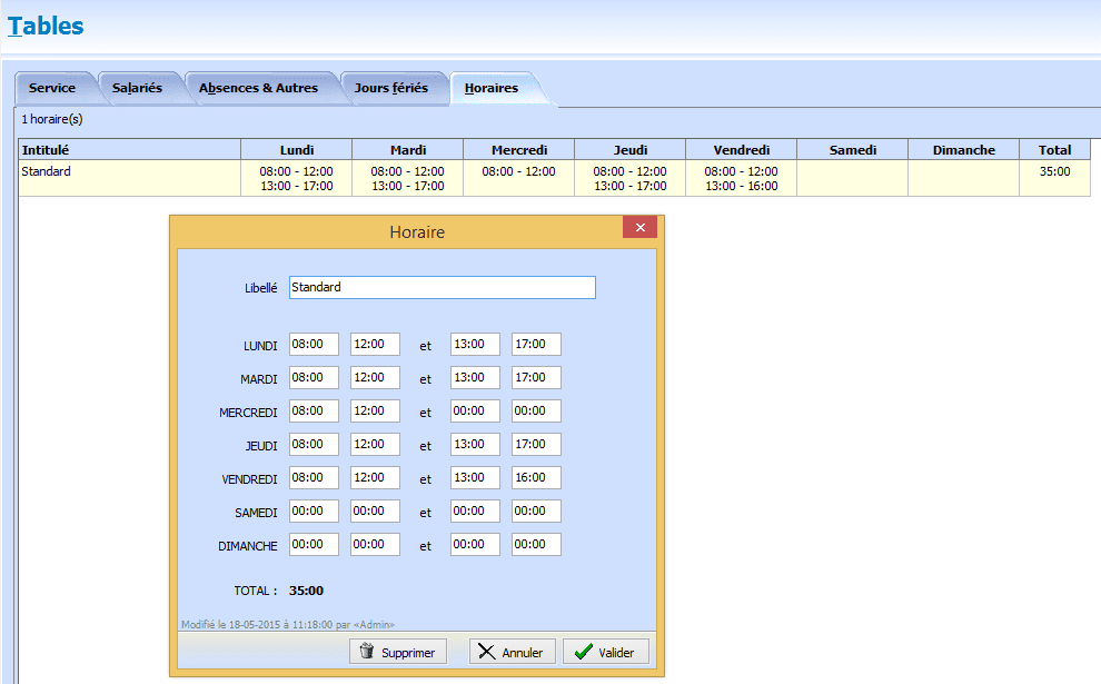

Tant que j'y pense, je souhaite pouvoir rentrer les horaires de mes salariés (matin et/ou après-midi) toujours sur le même principe (avec formulaire et incrémentation dans un tableau).
Une incrémentation sur 2 lignes comme ci-dessous est-elle possible ?
horaire
Pour donner un format heure aux TextBox, la procédure est-elle semblable à celle forçant l'écriture en majuscule ?
bonsoir,
ça dépend ce que vous en faite :
Si c'est juste pour l'imprimer et l'afficher sur le panneau d'affichage ou une feuille d'émargements, peu importe...
Si vous devez l'utiliser ensuite pour faire des calculs utilisez l'une ou l'autre des solutions proposée dans le classeur joint.
Les TextBox comme leur non l'indique contiennent du Texte la mise en forme n'est que pour le confort visuel.
Pour effectuer des calculs et transférer sur la feuille de calcul vous devez à chaque fois opérer une conversion au format date/heure.
(En particulier si vous devez opérer des calculs sur ces nombres...)
Le classeur joint n'indique pas comment transférer la saisie sur la feuille de calcul. En revanche il vous fournira de bonnes indications sur le contrôle de saisie et la manipulation des textBox.
Ce modèle ne vous était pas destiné à l'origine et effectue en plus des conversion destinées à faires des calculs pour ceux qui ont des horaires de nuit 20h00/ 6h00 par exemple, mais peu importe le raisonnement est le même et il traite parfaitement les horaires normaux...
Il s'agit juste de pouvoir avoir accès rapidement à l'information pas de l'imprimer.
Par contre là c'est un brin compliqué pour moi pour ajouter d'autres TextBox.
Mais je vais faire des essais, à force j'arriverai bien à trouver.
