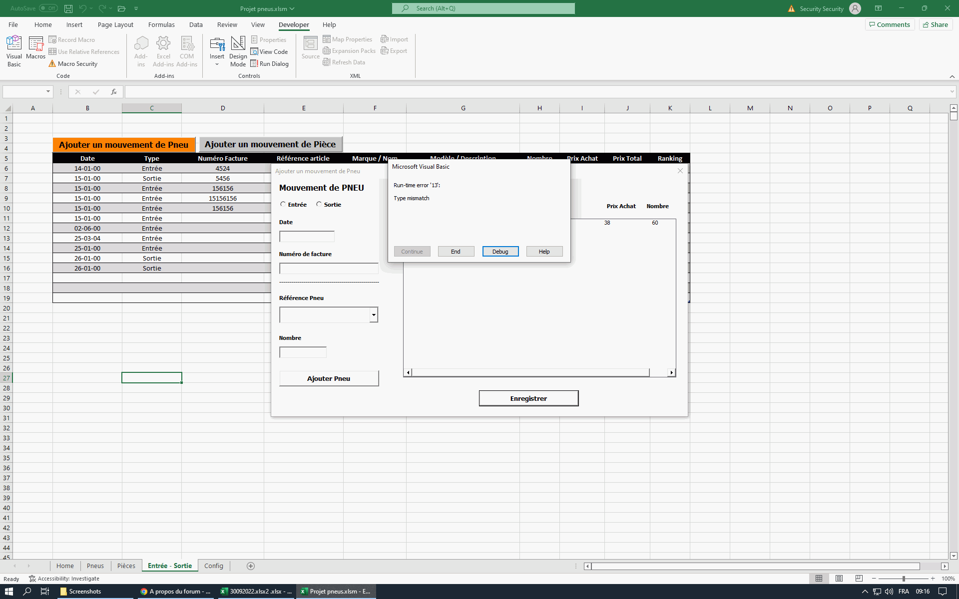

Bonjour voici ma demande enfait ma question c'est a chaque fois que j'essaye de faire une sortie de stock j'ai une erreur qui s affiche run time error 13* type mismatch si quelqu'un peut resoudre le probleme s'il vous plait merci et ma 2éme question c'est de supprimer le indice vitesse , indice charge le modéle et aussi modifier la marque en eplacement quand on ajoute de stock sur pneus c'est pour cela que j'ai directement mits mon projet de excel si desous.
Désolé, mais je n'ai pas se problème une petite copie d'écran avec la ligne surlignée en jaune serait la bienvenue
screenshot 1
voici l'image je comprends rien j'ai fait pas mal de recherche mais je n'arrive pas a trouvé le probléme
screenshot 2
C'est en cliquant sur enregistrer alors
dl = Worksheets("Entrée - sortie").Range("B" & Rows.Count).End(xlUp).Row
Et non
dl = Worksheets("Entrée - sortie").Range("b9999").End(xlUp).Rows
".Row" ne prends pas de "S"

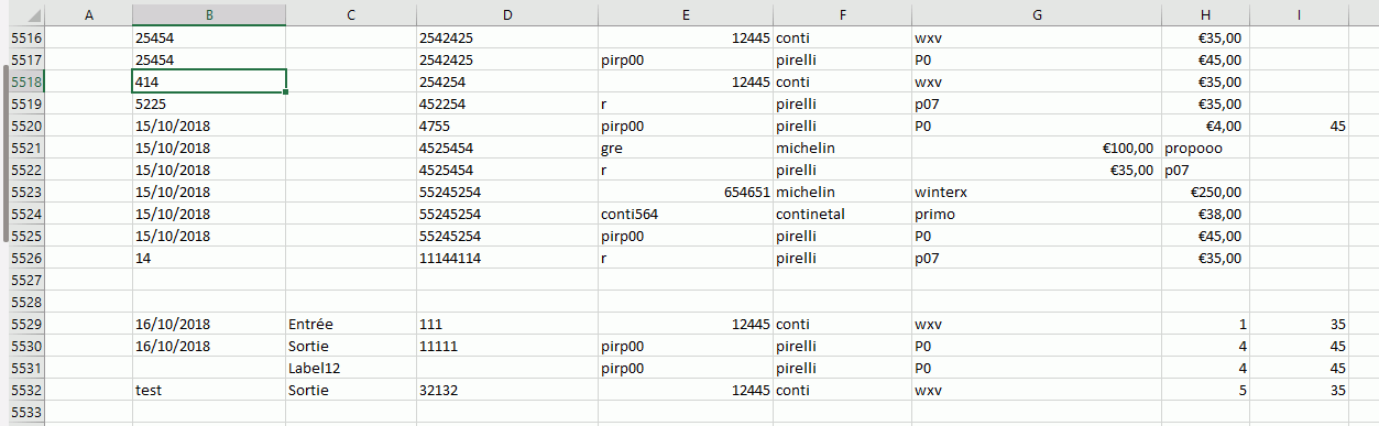

cool merci je recois plus de message mais maintenant quand j'enregistre le numero des pneus sur la ligne rien s'affiche la ligne saute en vide ? peut tu m'aider sur se coups merci. !!!
screenshot 3
Mais rien ne fonctionne
Commence par corriger ce genre d'erreur
Voici c'est corige un bug mais la si tu choisi une autre ref sa ajoute comme meme pas, tu peut choisir plusieur article pour ajouter sa rajoute des case vide
21projet-pneus.zip (731.82 Ko)
Il y a des incohérences dans le code , d'où des lignes inscrites en contrebas
2022 09 30 11h46 31 2022 09 30 11h47 00
Le voici corrigé

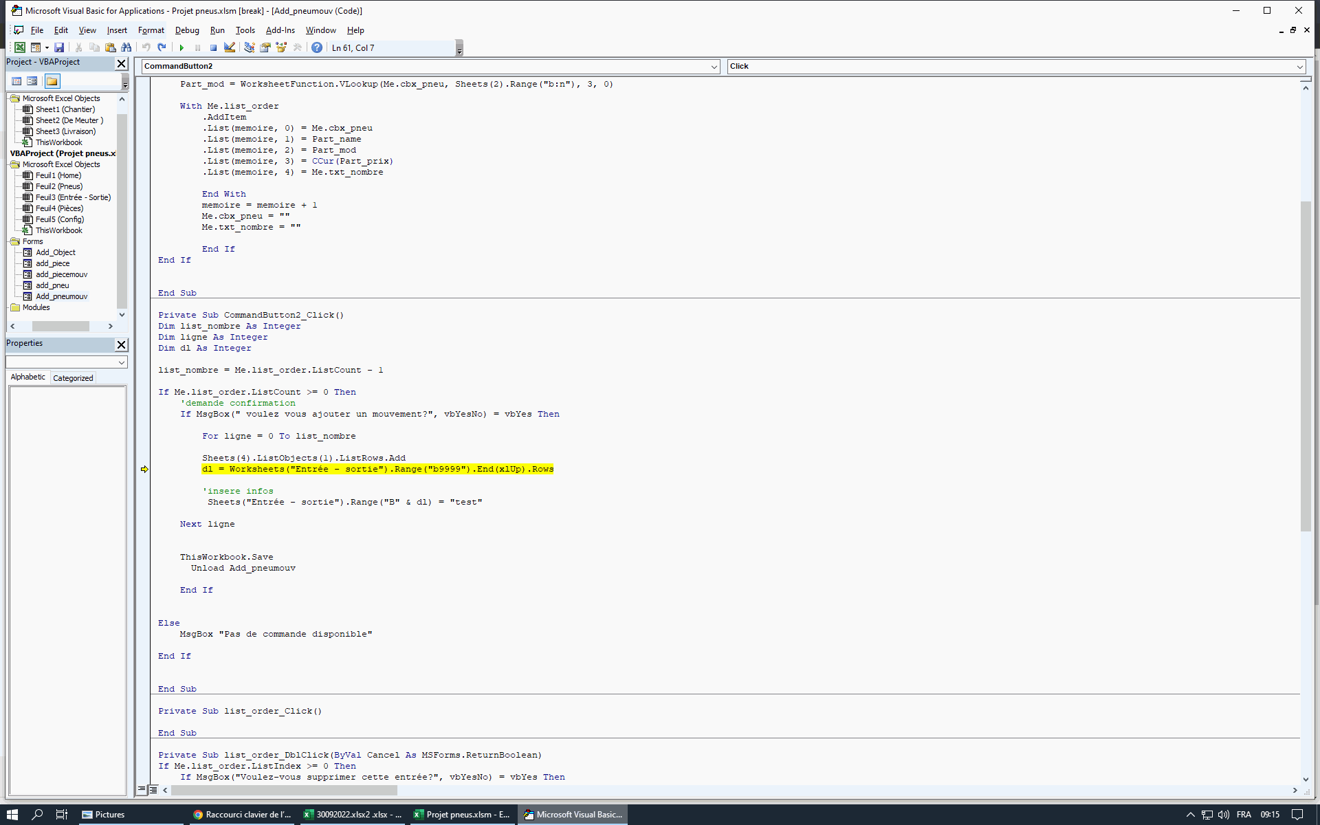

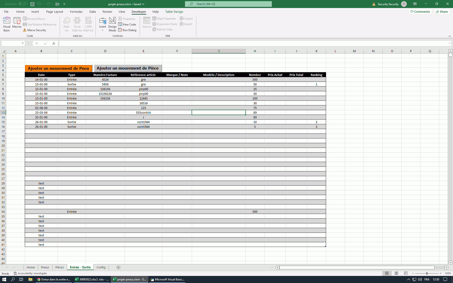

J’ai un soucis sur le bouton enregistrer.
Quand je click dessus la ligne s’ajoute mais il ya seulement Test qui est s’écrit dedans pouvez vous trouver une solution car j'arrive pas trouvé
screenshot 4
Vous êtes sérieux là quand vous posez la question
Vous n'arrivez pas à trouver, vous ne devez pas chercher beaucoup je pense.
https://www.google.com/search?q=VBA+Excel+récupéré+données+d'une+listbox
On peut trouver ceci
https://forum.excel-pratique.com/excel/recuperer-les-donnees-dune-listbox-dans-un-userform-t97746.ht...
je suis un débutant lool je vais voir :D meme si sa va me prendre des heure personne peut me le faire je pense pour des expert sa prends 2 minutes
C'est ça
Nota : Prendre des heures, je pense qu'il ne faut pas pousser
oke merci comme meme je vais essayer de trouvé mais je coprends rien .s
Il suffit de faire une boucle sur chaque colonne de la ListBox comme indiqué dans le post
Je n'irai pas plus en avant, désolé
okeey merci mais la j'ai trouvé voici mes voici mon list box ou je doit le coller ?
