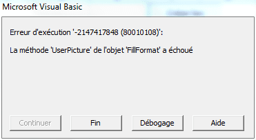

Dans le cadre professionnelle, je dois mettre en place des QR Codes pour plusieurs milliers d'équipements. J'ai trouvé le fichier ci-joint sur internet qui correspond parfaitement à mes besoins. Néanmoins, lorsque je génère les QR Codes pour mes milliers d'équipements, le fichier bug et j'ai un message d'erreur qui apparaît.
J'ai essayé de voir d'où venait le problème mais je n'ai pas trouvé la solution, pourriez-vous voir s'il vous plait ?
Avec par avance mes remerciements,
Rahmane
erreur
sur les 700 premiers (après...je n'ai pas essayé), pas de soucis chez moi; tu devrais peut être scinder ton fichier de données en plusieurs colonnes...
ça plante à combien d'enregistrements chez toi ?
P. (XL2007 / Win 10 24G de Ram)
Essaie ceci, et assure toi d'une bonne connexion. Et enregistre ton fichier en xlsm.
La barre d'état comporte un compteur (en bas à gauche de ton écran) pour suivre l'évolution de la procédure.

Patrick1957 : Mon fichier plantait après 100 équipements donc j'étais obligé de scinder pour pouvoir éditer mes QR Codes . Merci à toi de t'être penché sur le problème
Jean-Eric : C'est parfait, c'est exactement ce qu'il me fallait ! Merci beaucoup
