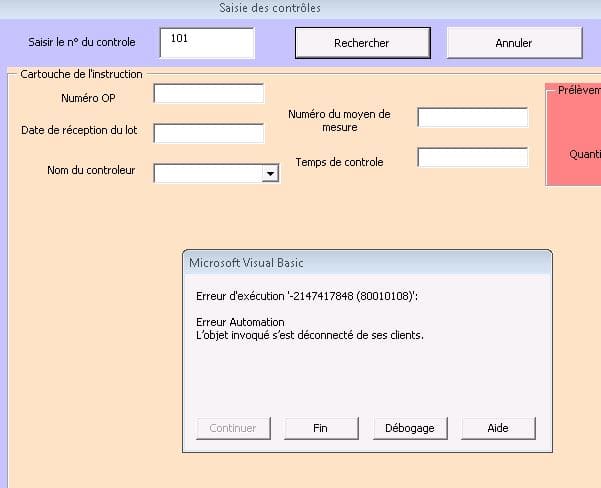

Erreur d'éxécution '-2147417848 (80010108)': à résoudre
Ce matin, j'ai un petit souci quand je clique sur le bouton "Rechercher" de mon formulaire. Que dois-je faire ?
Voici le code de ma macro pour ce bouton :

Hello Floo73.
Sans aucune conviction mais comme ça le mappage de tes disques réseaux pour accéder à tes fichiers non pas changés ?
Salut,
Merci pour ta réponse,
Je ne connais pas trop le terme "mappage" mais ca m'a l'air d'être une histoire de disques réseaux en effet !
Tout est revenu dans l'ordre sans que je ne fasse rien, mais des fois que l'erreur se reproduise, j'aimerais connaître la cause ...
Bonne journée à toi,
Floo73
Alors j'entendais par mappage le fait d'associer une lettre à une ressource réseau tel que par exemple "Z:" à "\\serveur1\dossier1\sous-dossier1\tonfichierexcel". M'enfin le principal c'est que ton dysfonctionnement soit résolu.
Bonne journée.
J'ai recommencé à avoir le même problème. Une fois l'éditeur VBA ouvert une fois, le programme fonctionne normalement.
Je rencontre ce problème le matin en début de journée et l'après-midi lorsque le programme n'a pas été beaucoup utilisé le matin ...
En espérant que quelqu'un ait une réponse à m'apporter,
Bonne fin de journée,
Floo73
Toujours personne n'a de proposition de solution ?
Bon aprèm,
Cdlt,
Floo73
Bonjour.
Pour moi le probleme ne viens pas d'excel je pencherais plus sur par exemple la mise en veille de ta carte réseau où un truc du genre.
Salut bigdaddy154,
Merci de voler à mon secour !
J'ai surement pas été assez explicite mais mon appli est au service de mon entreprise.
Elle est posée sur un lecteur réseau partagée entre plusieurs utilisateurs donc oui je pense qu'il y a une activité réseau qui me pose des soucis.
J'ai une manière artisanale de contourner le problème. Avant que je clique sur le bouton qui me génère le problème en question, j'ouvre l'éditeur VBA, je sauvegarde le code, et je referme et tout marche normalement.
J'hésite à coder cette manip au clique du bouton ...
En espérant que ces éléments te permettent de m'apporter une solution !
Merci de ton aide en tout cas,
Cdlt,
Floo73 désespéré

        Fichier = Dir(chemin)
        'Tant que la condition est vraie, la boucle est exécutée
        Do While (Len(Fichier) > 0)
                Dim Mystr, lastword
                Mystr = Fichier
                lastword = Left(Mystr, 3)
                  If lastword = numeros Then
                  nomFichier = Fichier
                  beug = 1
                  Fichier = Dir()
        Loop
        'Si le programme ne trouve rien dans le dossier
        If beug = 0 Then
            ' Définit le message
            Msg = "L'instruction de contrôle n°" & numeros & " ne se trouve pas dans le répertoire "
            ' Définit les boutons
            Style = vbYes + vbCritical + vbDefaultButton2
            ' Définit le titre
            Title = "Erreur !!! "
            ' Affiche le message
            Response = MsgBox(Msg, Style, Title)
        Sheets("base").Select
        Frame1.Visible = True
... le code continue, mais le problème provient à mon avis de cette partie.
Merci d'avance,
Cdlt,
Floo73

Quand tu as l'erreur et que tu fais deboguage, le debogueur surligne quelle partie du code ?
J'ai deux solution pour toi :
Avant le lancement:
- Vérifier que le mappage est effectué : cad verifier que les lecteurs P, x et V sont joignables
ou
Si non joignable:
on les mappe directement.
Cdt,
Salut VB_troyes,
Bon finalement, mystère et boule de gomme, mais quand je sauvegarde mon tableur avant de cliquer sur le fameux bouton, ca ne me déclenche pas l'erreur autom' donc j'ai rajouté une petite ligne de code qui au clique du bouton, sauvegarde systématiquement !
Merci pour votre aide,
Cdlt,
Floo73
Hello
Pour comprendre quand meme, commente ta ligne de sauvegarde et lances le.
Clique sur debogage pour comprendre ce qui tique.
Cdt,
