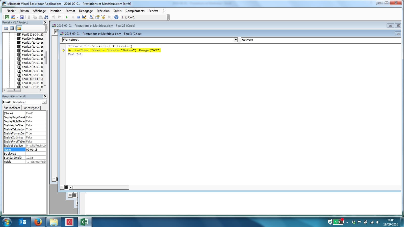

ActiveSheet.Name = Sheets("Dates").Range("A3")

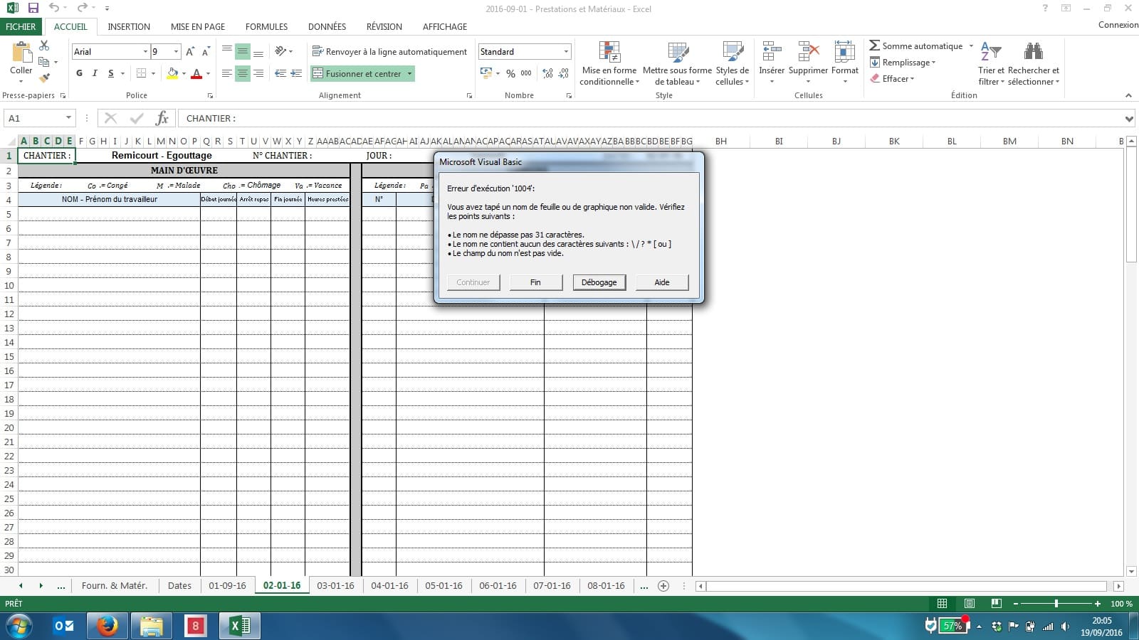

Et excel me met erreur d'exécution 1004 ors rien n'a changé?

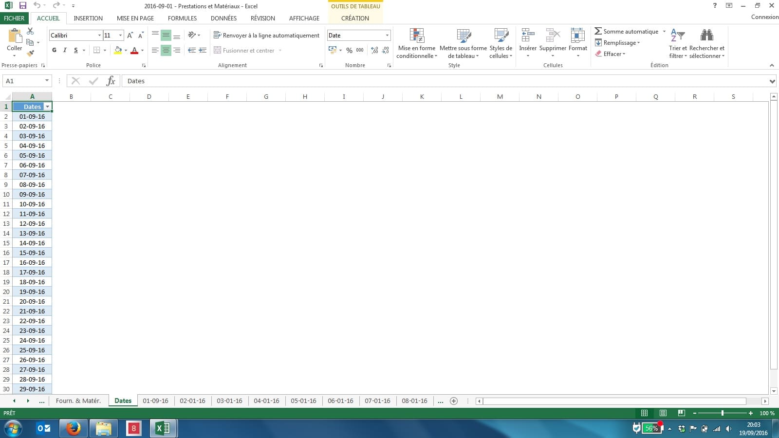

Le macro est censé recopier la date qui se trouve en cellule A3 de la feuille "Dates" dans l'onglet, mais cela ne veut plus
Merci d'avance
Cela ne m'a pas l'air d'être tout à fait ce que tu dis ! Ta macro affecte un nouveau nom à la feuille que tu actives...
Et tu dis qu'il s'agit d'une date, auquel cas, les "/" n'étant pas acceptés dans les noms de feuille, l'erreur paraît tout à fait normale !
Il faut donc savoir si tu changes effectivement le nom de la feuille, auquel cas il convient de le formater différemment, ou si tu veux insérer la date dans la feuille, et dans ce cas il faut dire où.
Je ne comprend pas très bien ce que vous voulez dire, donc j'ai joint ci-dessous 3 photos avec expliactions.
Merci d'avance
feuille dates macro feuille
Tu mets :
    Me.Name = Format(Sheets("Dates").Range("A3"), "dd-mm-yy")
