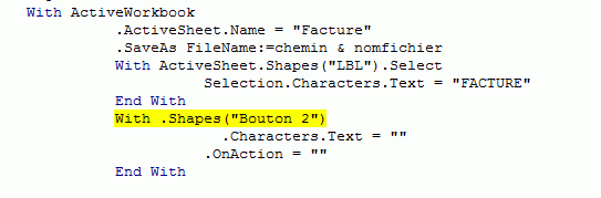

j'ai toujours des problèmes d'exécution avec certaines fonctions de ce programme :
- quand je bascule un devis archivé en facture, j'ai une erreur 438

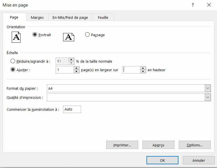

et lors de l'impression d'un devis, la page est coupée entre la colonne J et K, l'impression sort en 2 pages.

Un objet Shape doit être rattaché à un objet Worksheet.
Quant à l'impression, réglez Ajuster 1 page en largeur sans rien en hauteur.
Bonjour Eric,
pour l'impression, merci cela fonctionne. Mais pas pour l'objet "Facture", je ne comprends pas le code vba en place.
Shapes("Bouton 2") correspond au lancement de la procédure Effacer.
Que voulez vous faire avec cette forme à cet emplacement du programme ?
l'erreur apparaît quand je clique sur le premier bouton en haut à gauche "créer une facture". ça positionne un cadre avec le texte "Facture" sur le cadre "Devis" et ça génère l'erreur 438.
Mettez en ligne votre fichier pour voir.
17devis-facture.xlsm (102.10 Ko)
Merci de prendre le temps Eric :)
Que faut-il faire avec la forme nommée Bouton 2 ?
Bonjour Eric,
l'action de transformer un devis en facture devrait créer un objet nommé "FACTURE" qui si positionne sur l'objet "DEVIS", mais cette action me génère cette erreur et je ne vois pas ce que le "bouton2" vient faire là dedans...
Merci encore
