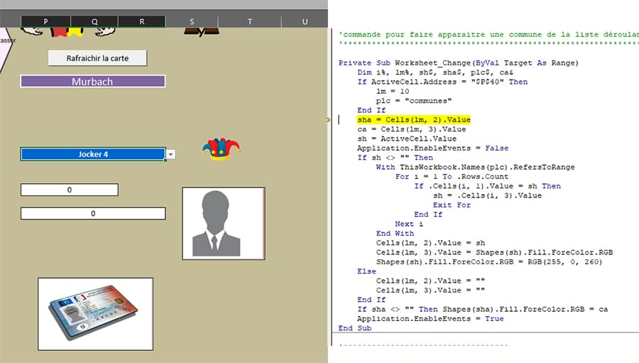

Erreur d'exécution '1004
je ne suis pas un spécialiste du VBA, je fais juste des suivies tutos et de la bidouille.
Je fais appel à votre bonne volonté pour me venir en aide.
Tout d'abord dans mon fichier j'ai deux listes déroulantes, l'une en P40 qui fonctionne bien et l'autre en P46, qui me provoque une (Erreur d'exécution '1004': Erreur définie par l'application ou par l'objet).
Je sais pas ce qui faut modifier dans le code pour que cela fonctionne.
Merci d'avance de votre aide
excel
vu la simplicité de l'instruction surlignée en jaune, je dirais que "lm" est égal à 0 et c'est impossible sur une feuille...
Donc ceci voudrait dire que le IF du dessus n'a pas fonctionné...
Pour vérifier ce que je dis, il suffit lors du débogage de mettre le curseur de la souris sur la variable "lm" une info bulle va apparaître avec sa valeur actuelle.
Mais pourquoi le IF ne fonctionne pas ?
Je dirais car votre cellule n'est pas une cellule mais une cellule fusionnée, son adresse n'est pas $P$40 mais , peut-être $P$40:$R$40...
Dans la mesure du possible évitons la fusion !
Il suffit dans votre cas d'élargir la colonne, mais ne voyant pas ce qu'il y a dessus...
