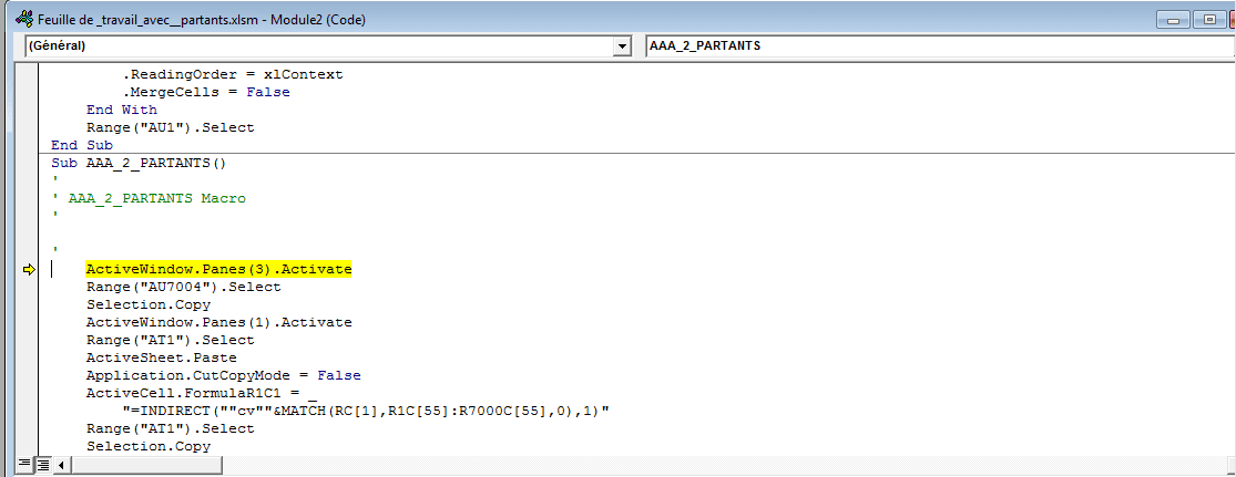

J' ai crée une petite macro toute simple qui fonctionnait au début( c' est ça le pire) et maintenant quand je la lance j' ai le message suivant :
" erreur d' exécution 1004 la méthode activate de la classe pane a échoué "
je vous laisse une capture d' écran de la macro en pièce jointe

essayer avec
Activesheet.Panes(3).activate
ou
Worksheets("sheet1").Panes(3).activate  ' à adapter
bonjour sabV et merci de me répondre; en fait je me suis mal exprimé, je n' ai pas écrit cette macro moi même, j' ai juste utilisé l' enregistreur de macro( moi j' y connais rien en vba) . je ne comprends pas pourquoi il faut que j' aille trifouiller dans le code que m' a écrit la machine, sinon ça sert à rien d' avoir un enregistreur de macro. De plus j' ai beaucoup de macros à faire par la suite, je ne peux raisonnablement pas prendre le risque d' avoir à toutes les retravailler pour réparer un truc.
Le problème peut-il venir d' un réglage de mes paramètres ou autre chose que sais-je ?
Merci de vos suggestions à tous
