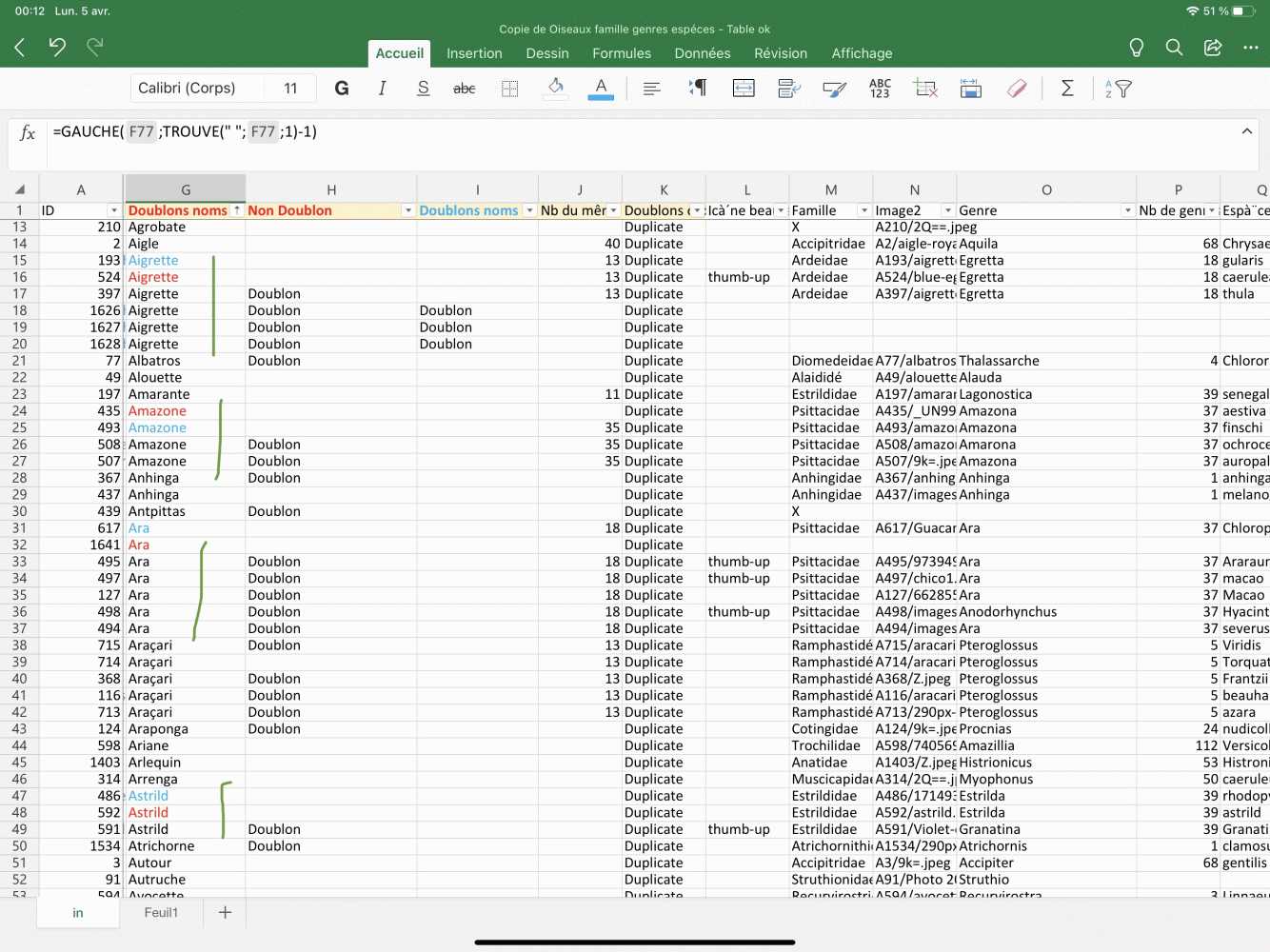

J'ai un problème avec les doublons.
J'ai utilisé =SI(NB.SI($G$2:G2;G2)>1;"Doublon";"") pour les doublons et le filtre textuel "ne contient pas doublon"
Le mot "Doublon" s'affiche correctement quand il y a doublon mais il y a des erreurs.
Parfois Doublon devrait être affiché alors qu'il ne l'est pas.
Ce qui est curieux c'est que l'erreur ne se produit qu'une fois par nom.
Sur la capture d'écran on voit par ex "Aigrette" est affiché 5 fois en doublon mais il y a un "Aigrette" qui ne l'est pas (en bleu)
Idem pour "Amazone", "Ara" et "Astrild" et ainsi de suite…
Quelqu'un pourrait-il me conseiller ?

Je pense qu'il faut remplacer la plage $G$2:G2 évolutive par la plage entière : $G$2:$G$100 (par exemple).

Vous êtes sur que vous avez remplacé dans votre formule la plage ? Ce qui donnerait :
=SI(NB.SI($G$2:$G$100;G2)>1;"Doublon";"")

Mais maintenant avec ce changement ce sont les non doublons ne s'affichent plus !

Et ce n'est pas le but ? C'est pour supprimer au final ?
Si c'est le cas, mettez cette formule (la vôtre au départ mais simplifiée) :
=NB.SI($G$2:$G2;$G2)
Ensuite, filtrez les résultats supérieurs à 1 et vous pourrez supprimer.
Edit : Je viens de m'apercevoir que votre colonne est le résultat d'une formule qui renvoie la partie gauche de votre colonne F. Il est possible que cette partie gauche contienne des caractères indésirables. Vous pourriez essayer d'inclure le tout dans un EPURAGE() et aussi de remplacer TROUVE par CHERCHE qui ne respecte pas la casse, c'est probablement plus sûr dans votre cas.
