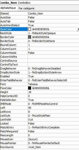

Tu n'as pas supprimé les "RowSource" de tes Combobox's !! :
Combo_nom RowSource = List_Nom,
Combo_Prénom RowSource = List_Prénom,
Combo_Auto RowSource = List_Automate,
Combo_Service RowSource = List_Service,
capture1
