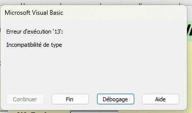

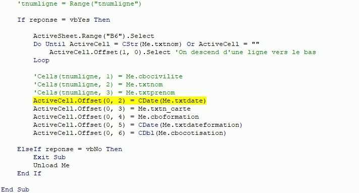

J'ai un UserForm qui ce nome frmmodification pour gérer des Adhérent et quand que j'ai oublié la date et la date de la formation j'ai l'erreur 13
capture d ecran 2024 07 20 183537 capture d ecran 2024 07 20 183657

il suffit de tester si les Textboxes ne sont pas vides:
        If Me.txtdate <> "" Then ActiveCell.Offset(0, 2) = CDate(Me.txtdate)
        ActiveCell.Offset(0, 3) = Me.txtn_carte
        ActiveCell.Offset(0, 4) = Me.cboformation
        If Me.txtdateformation <> "" Then ActiveCell.Offset(0, 5) = CDate(Me.txtdateformation)
        If Me.cbocotisation <> "" Then ActiveCell.Offset(0, 6) = CDbl(Me.cbocotisation)
Cdlt
OK c'est parfait ça fonctionne très bien.
