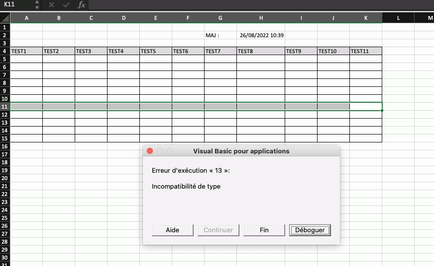

J'aurai besoin de votre aide pour une erreur 13 qui apparait dans mon fichier Excel dès lors que je souhaite supprimer le texte dans plusieurs cellule à la fois.
Le code VBA que j'utilise à pour but de me permettre d'avoir une cellule qui me renvoie l'information Date/Heure de la dernière modification des cellules que j'ai sélectionné.
Voici l'erreur d'exécution que cela m'affiche :
capture d ecran 2022 08 26 a 10 40 27

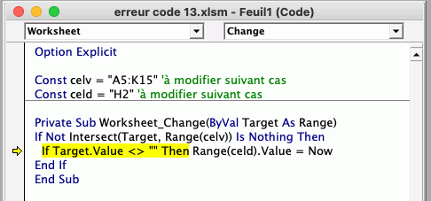

Voici le code utilisé : <br>
Option Explicit
Const celv = "A5:K15" 'à modifier suivant cas
Const celd = "H2" 'à modifier suivant cas
If Not Intersect(Target, Range(celv)) Is Nothing Then
  If Target.Value <> "" Then Range(celd).Value = Now
L'erreur renvoyée se situerait ici :
capture d ecran 2022 08 26 a 10 50 56

Lorsque plusieurs cellules sont sélectionnées, target devient une plage de cellules,et target.value un tableau de valeurs qui ne peut plus être comparé à un string (ici "") d'où l'incompatibilité de type.
Une solution consiste à boucler dans chaque cellule de la plage target :
    Dim cell As Range
        For Each cell In Target
            If cell.Value <> "" Then Range(celd).Value = Now()
        Next cell
Est-ce que cela répond à la demande ?
