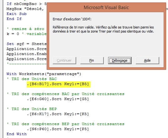

Lors d'un tri, j'ai ce message alors que les feuilles et le classeur sont déprotégés.
Dans l'image ci-dessous, vous avez la partie de code (un tri) et le message d'erreur.
Que puis-je faire? Faut-il être obligatoirement sur la feuille où se font les tris?

Mettre un . après Key1:=
.[B6:B17].Sort Key1:=.[B5]

Il me semblait qu'avec ce type de protection, mes macros fonctionnaient jusqu'à ce jour.
Code en question et message d'erreur.

Avec ce que tu me donnes à ronger tout ce que je peux te dire c'est que :
est complètement inutile dans ce contexte.
Et quand elle n'est pas indispensable, elle doit être supprimée.

L'essai est concluant mais je ne comprends pas très bien pourquoi.
