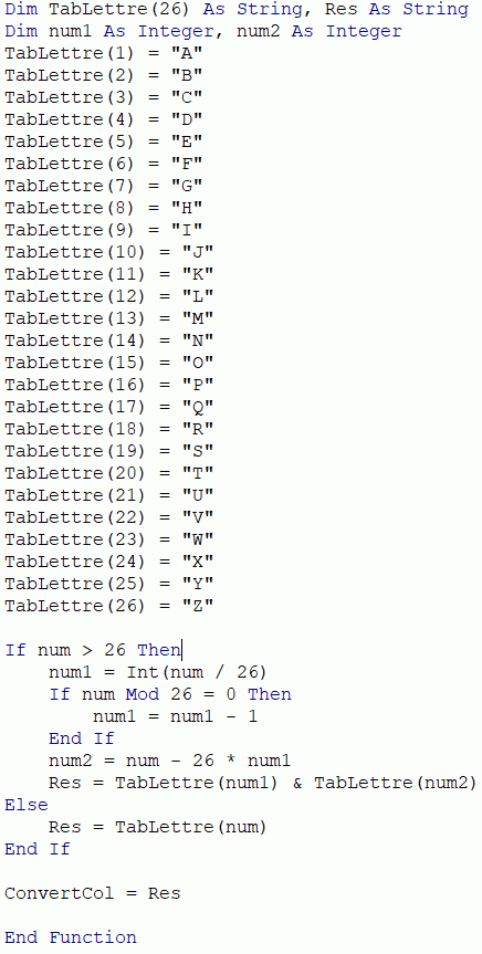

ConvertCol c'est quoi ?
Si c'est une fonction personnelle regardez si elle est conçue pour aller au delà de "Z" car i=3 + 24 = 27 donc AA...
@ bientôt
LouReeD
Merci pour votre retour !
Elle est prévu pour les colonne à 2 lettres, je l'ai déjà fait tourné pour un autre programme, elle ne pose pas de soucis...

elle tourne peut-être très bien mais il y a beaucoup plus simple :
Sub test()
    MsgBox convertCol(27)
Function convertCol(numCol As Long) As String
    convertCol = Split(Columns(numCol).Address(False, False), ":")(0)
End Function
Pour le reste je n'ai pas envie de m'arracher les yeux à essayer de lire tes captures.
Tu dois coller le texte du code en utilisant l'outil </>,
ou/et mieux : déposer un fichier réduit au minimum pour le pb et anonymisé.
