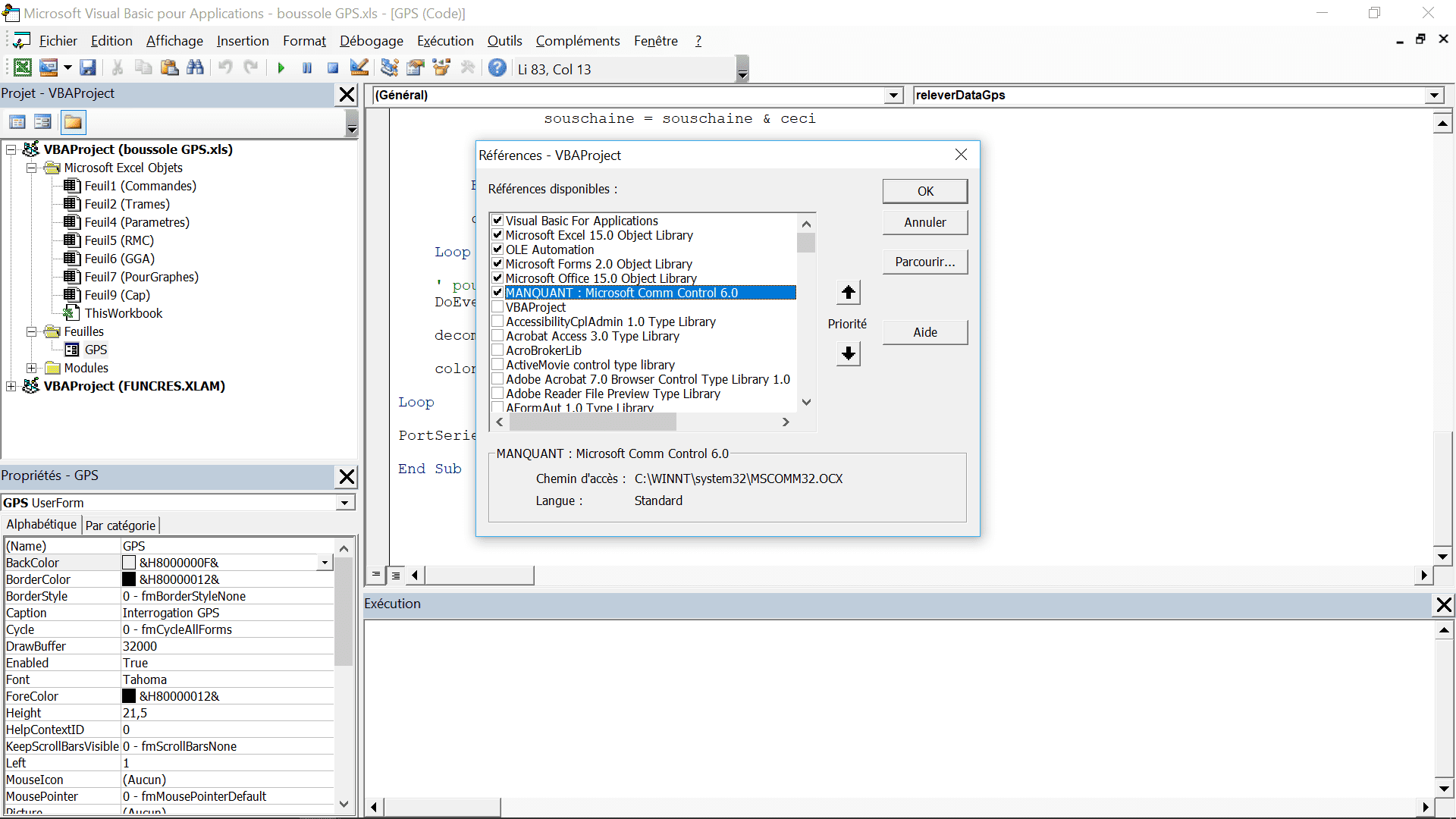

Ce n'est pas (encore) la réponse, mais j'ai retrouvé ceci dans mes archives de 2009. J'avais fait ceci en embarquant un capteur GPS USB pour tracer en coordonnées GPS + vitesse, altitude ma route.
Le programme le plus simple était une boussole GPS. Je l'avais développé en partant d'une programme plus classique de pesée à partir d'une balance connectée en usb. Il ne s'agit pas d'émission mais de réception.

Malheureusement le microsoft comm control n'est plus fourni avec les nouvelles versions d'office !!
capture d ecran 471
36boussole-gps.zip (25.81 Ko)
