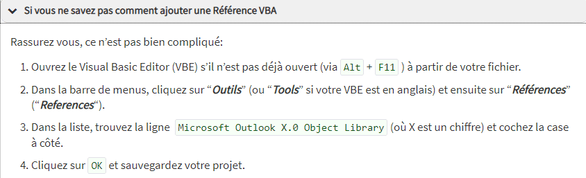

De plus, le plus subtil est de permettre à excel de "communiquer" avec Outlook, il faut que tu actives une référence comme ci-dessous. Il ne suffis pas de copier coller un code d'un fichier à un autre, il faut aussi activé la référence !

pas de souci j'ai trouvé comment faire et ça fonctionne !!
