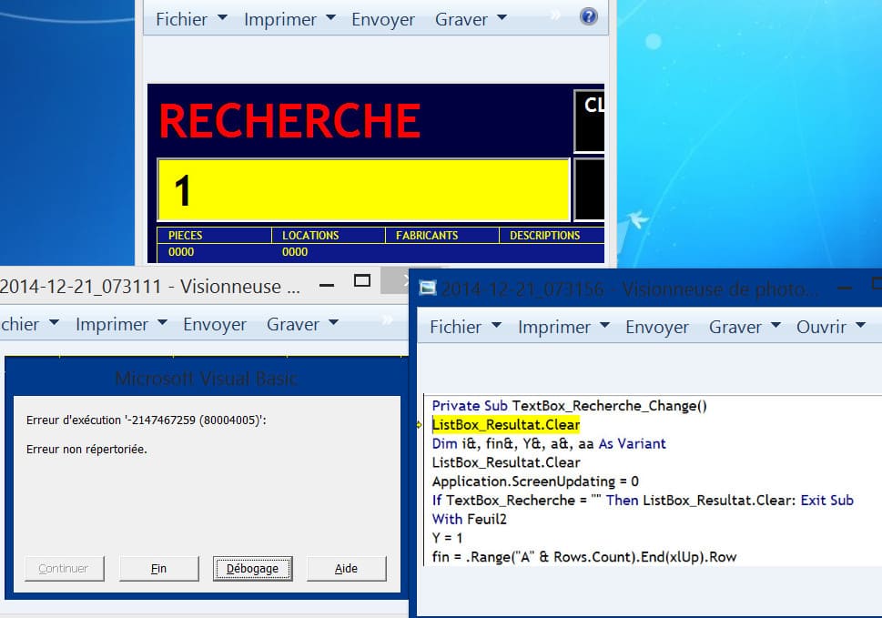

Private Sub TextBox_Recherche_Change()
ListBox_Resultat.Clear
Dim i&, fin&, Y&, a&, aa As Variant
Application.ScreenUpdating = 0
If TextBox_Recherche = "" Then ListBox_Resultat.Clear: Exit Sub

TextBox_Recherche se bloque au ListBox_Resultat.Clear

Comme richi2casa a écris, quand je fait une recherche ds le TextBox_Recherche
ça bloque.
