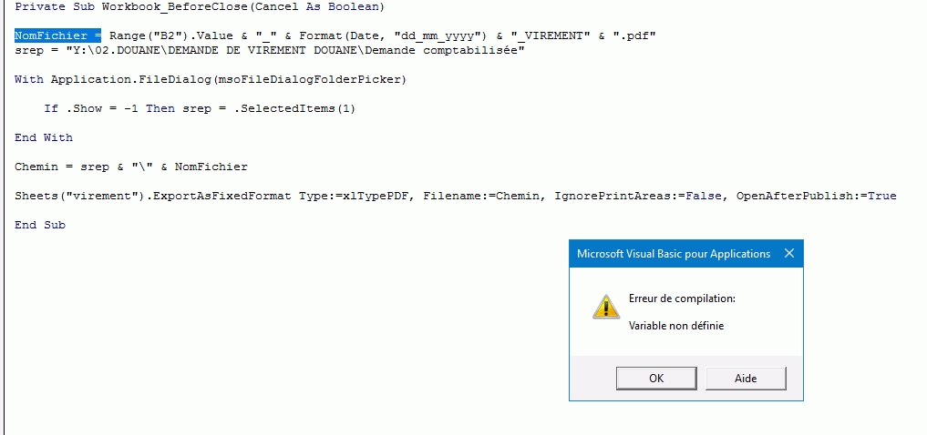

j'ai donc fait un copie/colle de votre code, mais j'ai une ligne qui ressort en rouge : if dir(srep, vbdirectory) = "" then msgbox "dossier introuvable", 16 exit sub 'test dossier
je me suis donc dis que je pouvais éventuellement la supprimer pour voir. Et la, j'ai un pop-up d'erreur de compilation : variable non définie
