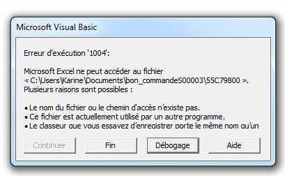

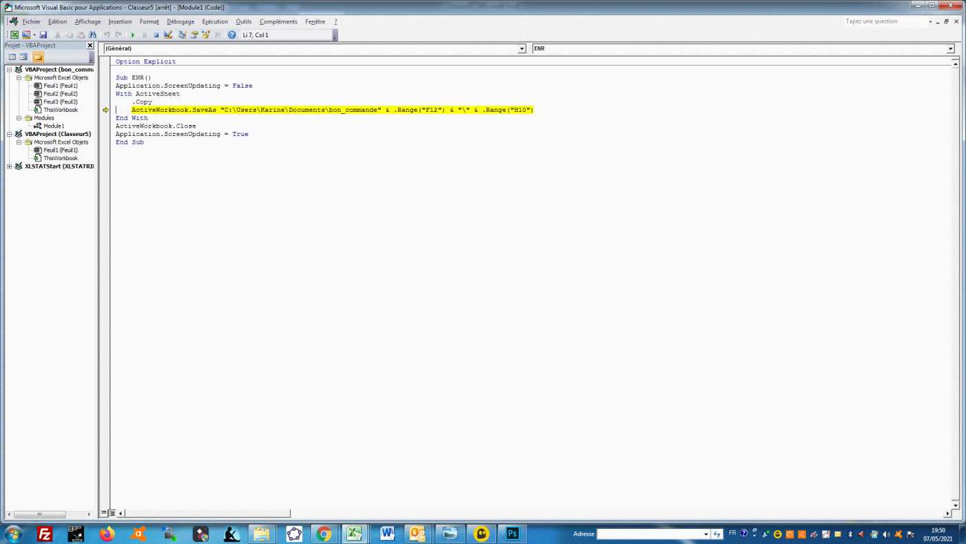

Quand j'exécute la macro, elle ne peut s'effectuer.
Elle bugge à :
erreur execution
ActiveWorkbook.SaveAs "C:\Users\Karine\Documents\bon_commande" & .Range("F12") & "\" & .Range("H10")
debogage

Avez-vous lu correctement mon message ? Le dossier bon_commandeS00003 existe-t-il ? Si non alors impossible d’exécuter la macro car le lien n'est pas trouvé vous ne nous avez pas donné le comportement à avoir au cas où le dossier n'existe pas malgré mon interrogation dans mon précédent post.
L'incrémentation ? Quelle incrémentation ? Je n'ai jamais vu ce mot dans ce sujet.
Je suis désolé mais je ne comprend rien, sans plus de précisions sur le besoin, les comportements à adopter, etc ... Bon courage.
