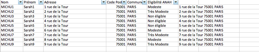

J'ai plusieurs données dans un tableur. J'ai simplifié au maximum, mais en vrai je peux avoir jusqu'à 1000 lignes et plus de 30 colonnes.
Dans cet exemple, j'ai NOM, PRENOM, ADRESSE, CODE POSTAL, VILLE, ADRESSE COMPLETE.

Dans un deuxième onglet, j'ai un menu déroulant (Cellule en jaune) qui me permet de sélectionner un nom.
q6e1

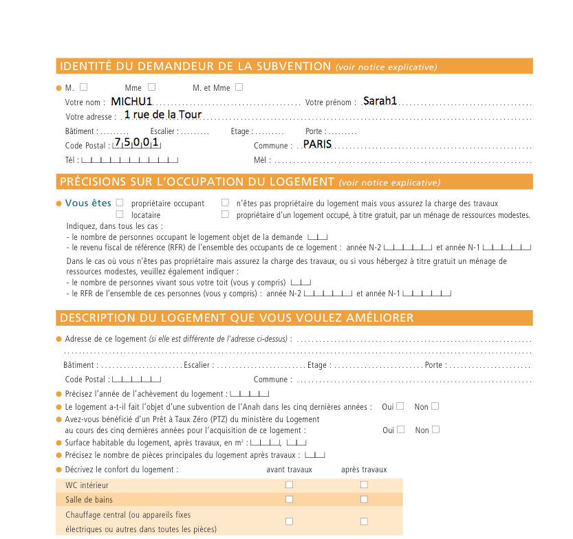

Cela me permet d'alimenter deux formulaires (imprim écran partiels de ces formulaires ci-dessous). Il y a un formulaire par onglet.
xegj k636
J'aimerais que, pour chaque ligne de mon premier tableur, générer au format pdf les deux formulaires qui prendraient respectivement les noms "NOM demande de subvention" et "NOM engagements complémentaires".
