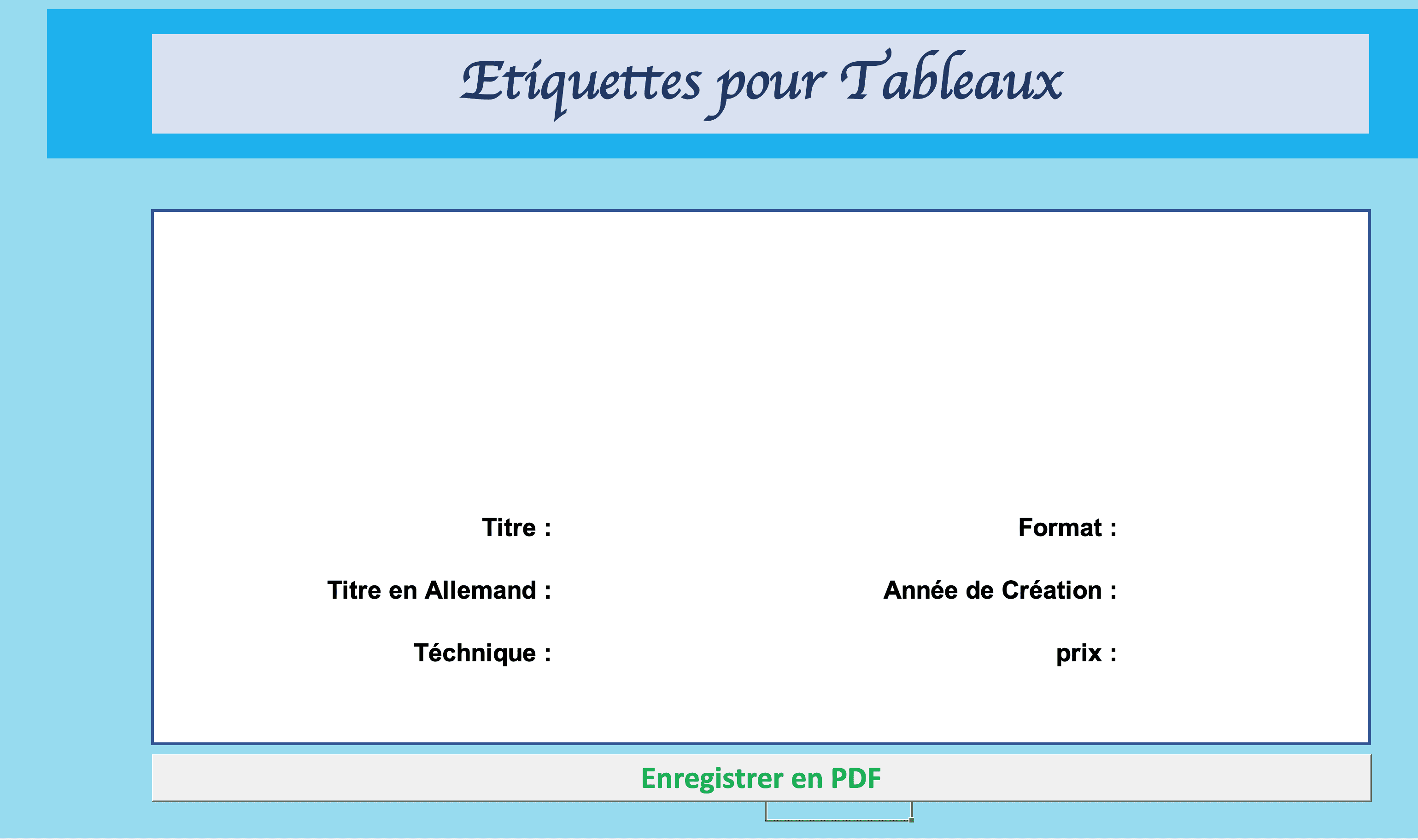

Je viens vers vous car après plusieurs recherches je ne trouver pas la solution, dans l'image suivante je souhaite cliquer sur la macro pour que l'étiquette qui est au-dessus puissent s'enregistrer en PDF dans un dossier créée pour ça je tiens à signaler que je suis sous mac je n'arrive pas à comprendre le chemin à réaliser pour ça, ça imprime mais ça ne me le sauvegarde pas en PDf pouvez vous m'aider s'il vous plaît je vous en remercie d'avance.
Sheets("EtiquettesTableau").Select
Application.ActivePrinter = "PDFCreator sur Ne01:"
ExecuteExcel4Macro _
"PRINT(1,,,1,,,,,,,,2,""PDFCreator sur Ne01:"",,TRUE,,FALSE)"

Ta question porte-t-elle uniquement sur le format PDF ? Ou sur tout le process pour enregistrer un fichier ?
Si je comprends bien ta question je souhaite simplement un enregistrement au PDf dans un dossier spécifique je sais pas si je m'exprime correctement.
J'ai trouvé ce code pour enregistrer un fichier excel en PDF par contre je nage pour voir ce que je dois rajouter pour que je puisse donner un nom à l'export en pdf avant qu'il enregistre pouvez-vous me donner un conseil s'il vous plaît je vous remercie d'avance.

Dans cet exemple que je te transmets je souhaite cliquer sur le bouton(Macro) PDF pour que le rectangle qui est en blanc soit enregistré dans un dossier défini avec le nom qui est dans la cellule ("F22") je te remercie de ton aide cordialement
