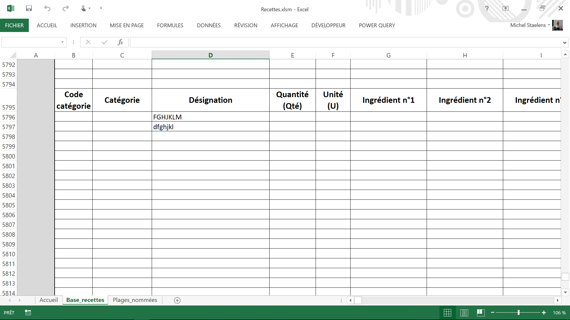

comme tu as des informations en ligne 5795, il enregistre à partir de la ligne 5796 !!
capture d ecran 581
Aucune idée de comment c'est arriver la mais merci beaucoup
J'ai bien supprimer la ligne 5795, et après avoir refais un test je ne retrouve toujours pas mes données
