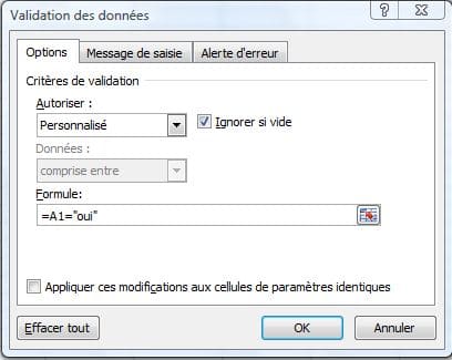

Avec données/Validation en A2 autorisant l'entrée si A1 = oui
Amicalement
Claude
Ok mais comment fais-tu pour autoriser l'entrée si A1 = oui ? (car j'ai beau chercher depuis ce matin mais je trouve pas)
re,
Données/Validation en A2
capturer

-- 14 Sep 2010, 17:18 --
En fait c'est bon j'ai trouvé la solution (enfin!!) :
=ET(A1="oui";A2>="08:00";A2<="20:00")
