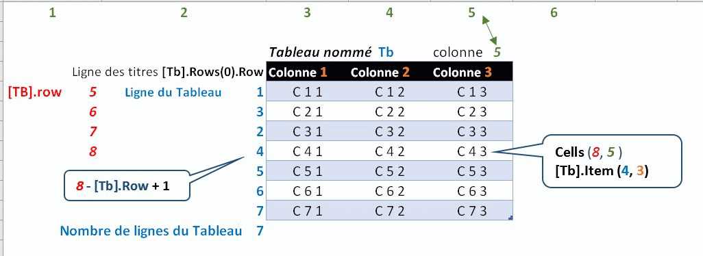

C’est très bien d’utiliser un tableau structuré ** mais il faut le définir correctement (nom plutôt court et nombre de lignes cohérent).
Dans l’exemple, il est nommé Tcahierdeliaison et n’a qu’une ligne.
En le renommant TE et en le redimensionnement à 3 lignes (ou plus*), dans la fenêtre des codes de la feuille le contenant :
Private Sub Worksheet_BeforeDoubleClick(ByVal R As Range, Cancel As Boolean)
    If Intersect(R, [TE]) Is Nothing Then Exit Sub
    If MsgBox("effacer la ligne ?", vbYesNo, "à faire ...") = vbNo Then Exit Sub
    Cancel = 1: [TE].Rows(R.Row - [TE].Row + 1).ClearContents
* telle quelle, la procédure conviendra sans ce changement
** quand le support est un tableau structuré, faut différencier effacer et supprimer une ligne (voir fichier joint). On évite des lignes de celui-ci totalement vides d’où la suggestion de curulis .
il ne faut pas confondre le numéro d’une de ses lignes avec celui de la feuille !
tableau lignes
