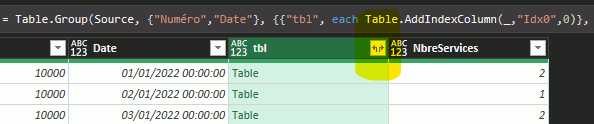

L'étape nomme "Expand" vis à développer un champ. Dans la première requête par exemple, si vous vous placez sur l'étape GroupBy., votre écran devrait se présenter ainsi :
En cliquant sur l’icône à droite du champ "tbl", vous accéderez aux différentes colonnes de la table. A vous de faire le choix ! Un code M sera généré en fonction de celui-ci.

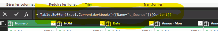

Ce que vous appelez le ruban c’est bien les menus transformer etc … ?
La barre de formule c’est bien ou se retrouve ce texte en format programmation ?
Je pense qu’ici le mieux est que je copie la ligne
Je vais voir cela ce soir.
Bonjour à tous de nouveau !
Oui, ce que l'on nomme "ruban" correspond à l'ensemble des onglets (5) vous permettant d'accéder aux commandes en cliquant.
La barre de formule est cette zone :
