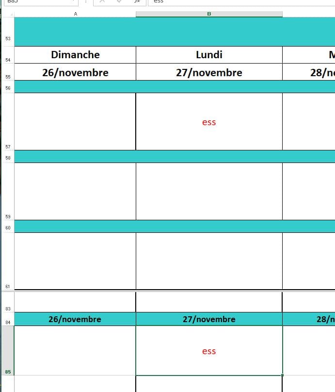

Bonjour a tous, je ne m'y connais pas énormément en Excel encore. voici le document sur lequel je travail. C'est pour une programmation d'activité pour le mois. Voila le dernier tableau du document est le mois au complet et les autre tableau au dessus sont a la semaine. le calendrier du mois est séparé en trois cellule par jour car à la semaine c'est en am, pm et soirée.
Mon but est d'écrire la programmation du mois complet dans le calendrier du mois et que ensuite tout soit retranscrit dans ceux de la semaine avec la même mise en forme.
Voila mon document ca risque d'être plus simple pour vous de voir se que je veux.

Bonjour, j'ai reçu votre version mais je ne crois pas que ca fonctionne car ma mise en forme ne change pas dans les cellules. Y a t'il une formule que je peux entrer dans chaque cellule que je veux qui soient répliqué ex: rejoindre a69 a a5 et a70 et a6 etc pour rejoindre la calendrier du mois au calendrier hebdomadaire.
MERCI
pardon, merci ca fonctionne, les macros n'étaient pas activés
C'est curieux, car sur mon PC ça marche. Quand tu valides par exemple de contenu de la cellule B85, celui-ci se reporte en B57 avec le format ce la cellule.

Bonjour danyboy117,
Je te propose le fichier Excel ci-dessous, qui est une reprise modifiée de la solution de gmb ; tu verras
entre autres que j'ai mis en constante la 1ère ligne et la dernière ligne ➯ à adapter à un seul endroit.
Merci de me donner ton avis.
Salut DanyBoy,
Salut gmb, dhany
ma façon de voir les choses ...
Deux macros à coller dans 'THISWORKBOOK' pour agir sur toutes les feuilles... en espérant qu'elles soient toutes de structure identique, du moins pour le tableau HAUT.
La construction particulière de ce tableau (lignes vides) rend plutôt hasardeuse ce genre de programmation. Aussi, DanyBoy, assure-toi que toutes tes feuilles respectent bien la même structure que "NOVEMBRE/2017" que tu nous as envoyée.
En effet, la recherche de la case correspondante dans le tableau BAS se fait à partir de la reconstruction de la formule y figurant, seul moyen facile que j'ai trouvé pour cette opération.
Le texte doit être écrit dans le tableau HAUT.
La mise en forme est celle décrite dans ton premier post :
  • les heures en noir, gras 10:00 ;
  • l'objet en rouge.
Quelques conditions strictes pour que ça fonctionne sans anicroche :
  • la séparation entre heures et minutes = ":" = 1 deux-points
  • la séparation entre heure et objet = " - " = espace tiret espace
  • la fin de l'objet = "." = 1 point
Pour créer des nouvelles lignes, mais tu dois le savoir : ALT+ENTER
