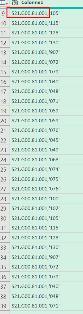

Ma question cependant reste sans réponse : pourquoi si je n'ai que deux salariés, j'ai 41 fois la rubrique S21.G00.81.001 ?
En fait, comment ça fonctionne ? Je n'ai pas de clef unique dans ton extraction, ce qui veut dire que le seul moyen d'affecter la bonne donnée à la bonne ligne dépend du format de ton extraction et que les X premières rubriques soient affectées à la première ressource, que les X suivantes soient affectées à la deuxième ressource et ainsi de suite. Déjà, je trouve ça dangereux mais ce n'est que mon avis. Il faudrait demander à la source d'avoir une clef unique par bloc dans ton extraction. (si possible bien sûr).
Donc si une ressource n'est censée avoir qu'une rubrique S21.G00.81.001 pourquoi j'en ai 41 ? pour deux ressource ? Si il y a une logique à ça, peux tu me l'expliquer ?
Merci d'avance

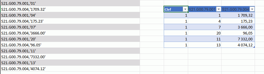

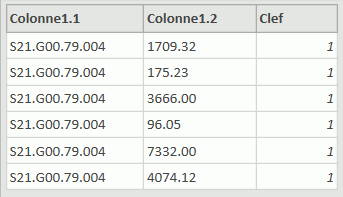

Je me retrouve dans le cas suivant :
Pour MICHEL et pour la rubrique S21.G00.79.004 j'ai 6 lignes. Comment je dois traiter ces 6 lignes ? A part le montant je ne peux pas les différencier donc je ne sais pas quoi appliquer comme traitement.
Est ce que ma question est plus claire ici ?
pour ton exemple,
il faudrait un onglet S21.G00.79
Dans lequel il y aurait les colonnes suivante
Clef
S21.G00.79.001( qui indique le Type de composant de base assujettie)
S21.G00.79.004 (qui indique le Montant de composant de base assujettie)
