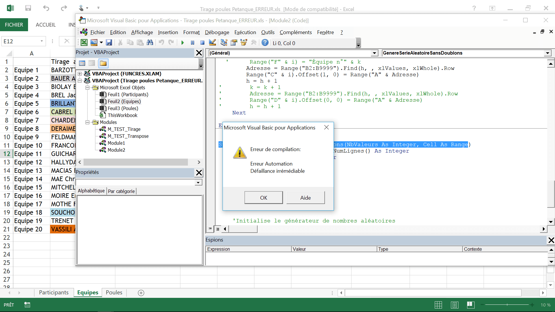

J'ai déjà une erreur l'ouverture ....
capture d ecran 136
Je n'ai pas compris grand chose à tes macros pléthoriques et écologiques (tout est en vert = commentaire)
