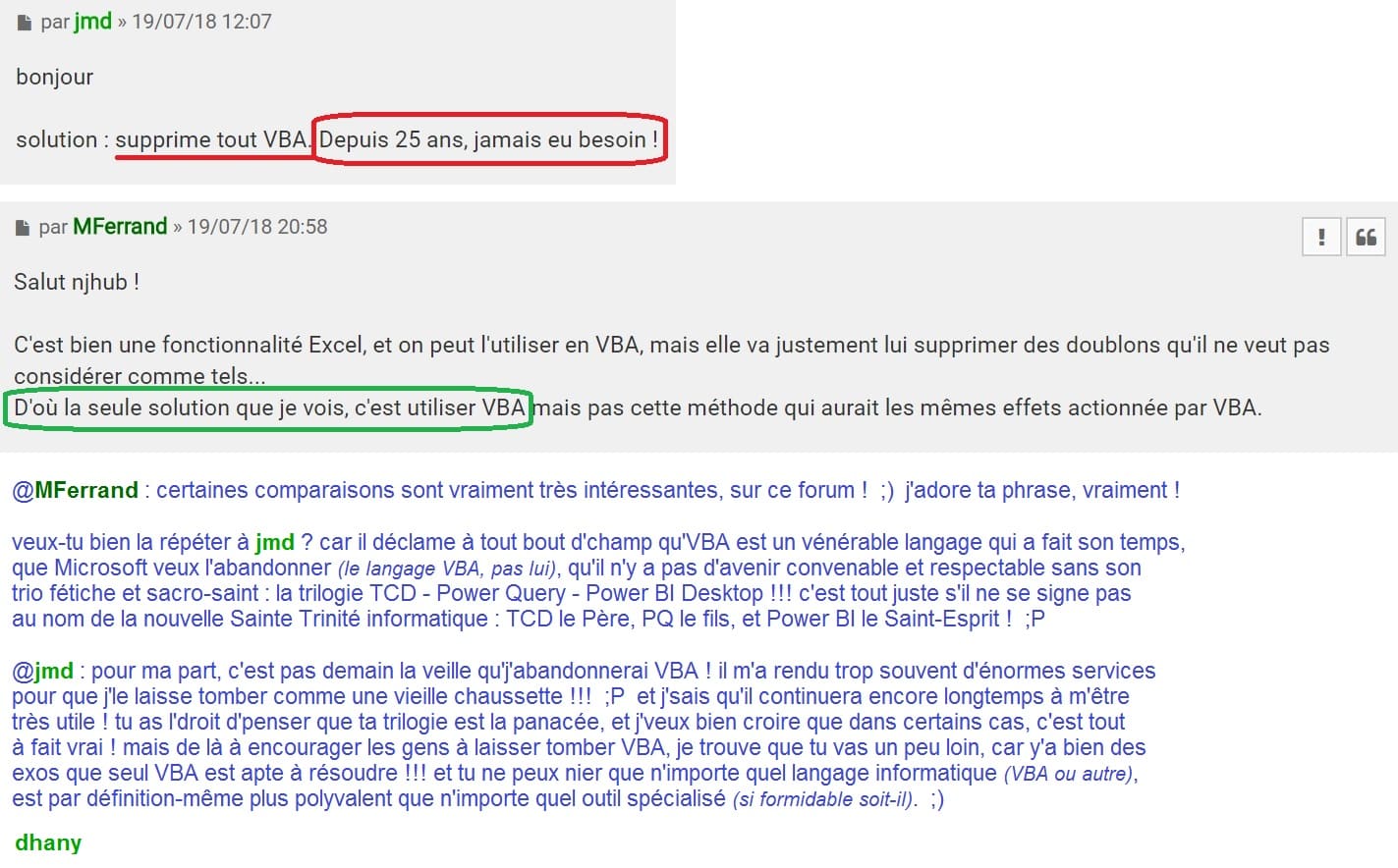

Salut njhub !
C'est bien une fonctionnalité Excel, et on peut l'utiliser en VBA, mais elle va justement lui supprimer des doublons qu'il ne veut pas considérer comme tels...
D'où la seule solution que je vois, c'est utiliser VBA mais pas cette méthode qui aurait les mêmes effets actionnée par VBA.
