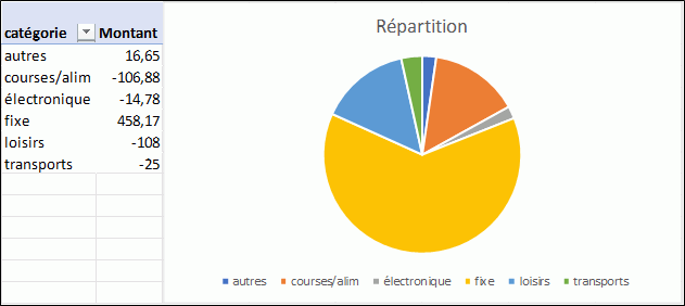

j'aimerais pouvoir avoir un graphique camembert
21classeur1.xlsx (16.06 Ko)
des frais de mes ados pour qu'ils aient une meilleure visibilité de leurs budgets.
Seulement je n'en ai jamais fait et ça se complique.
J'ai fait des catégories de dépenses, avec les couleurs automatiques, j'imagine que je dois trouver un moyen de faire les totaux des montants de chaque catégorie d'abord ?
1. si oui comment faire ?
2. comment faire traduire ceci en camembert svp ?
Merciiiiii
Ne serait-il pas plus simple de nommer ton tableau Avril plutôt que de garder un nom automatique comme Tableau23541625345 ?
Pour un graphique il faut synthétiser par TCD/GCD idéalement
Mais comme tu cumules et que tu as 2 colonnes selon le sens, il faut un champ calculé pour pouvoir avec une sérié unique pour les TCD/GCD

Un exemple tout simple avec 3 graphiques (Crédit, Débit et Solde)

ah wow !! j'ai pas tout compris mais je vais essayer assidument !
