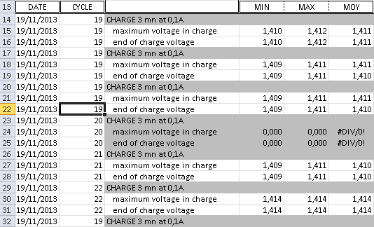

Le problème est que lorsque les bancs de tests plantent ou subissent des modifications on se retrouve avec des 0 dans les lignes de valeurs et mes calculs de Moy et Ecart Type renvoient #DIV/0! , ce qui entraine un arrêt de la macro.
divisionzero

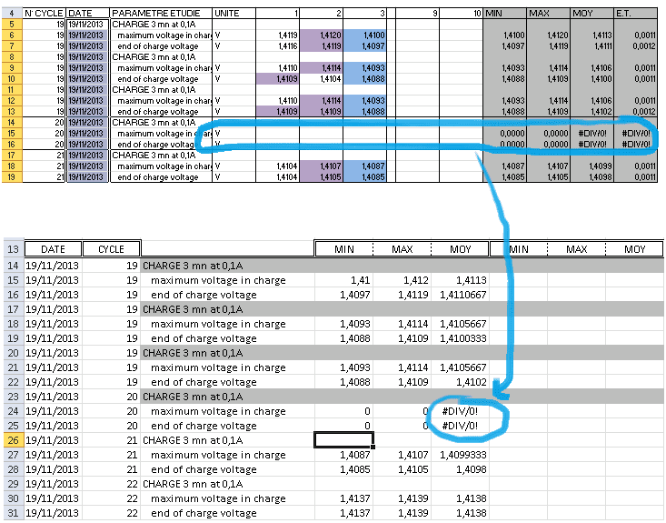

J'utilise ses deux formules pour calculer la Moy et L'ET, quelqu'un saurait-il comment se débarasser de l'erreur #DIV/0! (j'ai essayé de faire des tests pour le remplacer par des "", mais ça n'a pas l'air de fonctionner)
      Cells(i, lastCol2 + 3) = Application.Average(rng)
                Cells(i, lastCol2 + 4) = Application.StDev(rng)

J'obtiens ça :
divisionzero2
Du coup la macro continue son cours. Je regarde toujours s'il n'y a pas moyen de retirer les #DIV/0!
