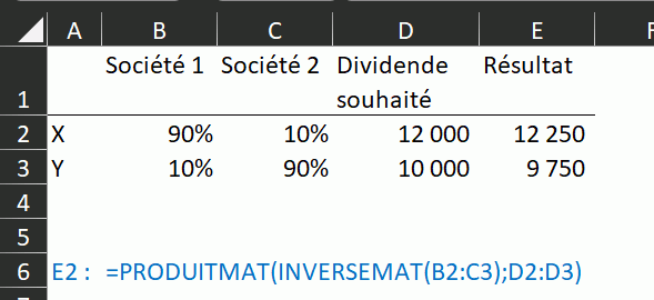

Il s'agit là d'un problème de 2 aquations à 2 inconnues qu'on résoud sans réfléchir avec le système ci-joint :
38classeur1.xlsx (10.71 Ko)
Bye !
Pour le fun, le sujet étant clos.
capture d ecran 2022 07 18 080148
