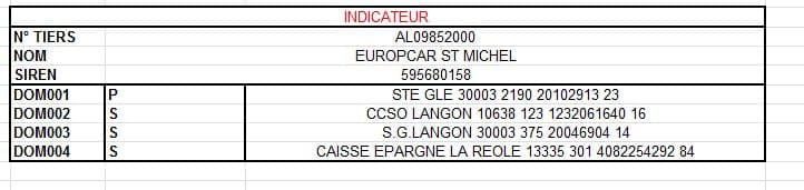

@Dupouy :
J'ai testé le numéro que tu as indiqué, j'ai bien le bon retour (voir capture).
