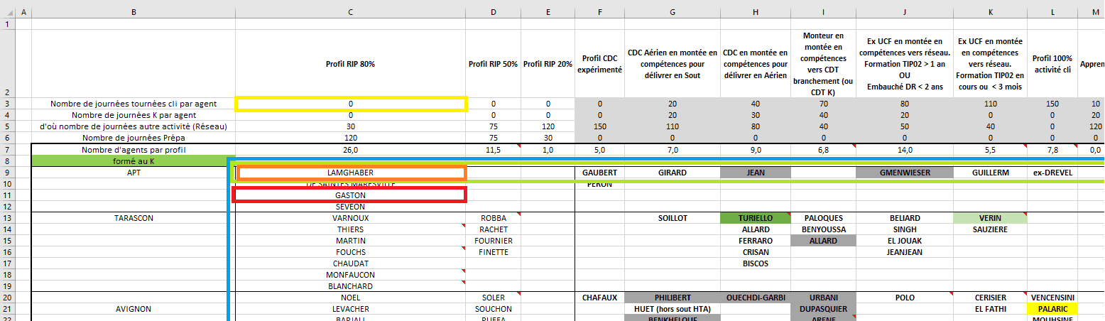

Voir l'image :
sans titre
Le cadre bleu les limitations haute et gauche de votre tableau de recherche,
cadre vert la première ligne du tableau où la recherche de donnée va se faire ici c'est LAMGHABER pour la feuille2!C2
cadre orange, colonne où la fonction va trouver la valeur cherchée
cadre jaune la valeur de la ligne 3 de la feuille 3 que vous voulez renvoyer par la formule (?!)
cadre rouge c'est la ligne 3 du tableau qui sera réellement renvoyée...

Merci pour l'explication.
C'est le cadre jaune que je souhaite effectivement.
Le cadre rouge n'est pas souhaité .
