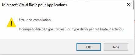

Malheureusement lorsque je veux l'utiliser dans une fonction, je n'arrive pas à caster en tableau :
- La fonction :
Private Function FuncTest(tb(), wb As Workbook)
- L'appel à la fonction :
tb = FuncTest(dic("1"), wb)
- L'erreur sur le "dic("1")" :
En effet, le retour de dic("1") est Variant alors qu'il attend un type tableau (). Sauf que je ne sais pas comment caster sans repasser par une variable de type "dim tb()", ce qui ne sert plus à rien.

Il est logique que le "LuncherMarchePas" ne fonctionne pas car votre fonction a pour variable un tableau et non un objet dictionnaire.
Je suis bien d'accord, je l'ai même dis dans mon premier message :
d'où le but de ma question et de ce post, peut-on caster en tableau ? c'est-à-dire transformer ce type Objet et type Tableau ?
Par ailleurs, je ne vois pas l'utilité de MyFunc car le code ci-dessous fonctionne parfaitement :
Comme je l'ai dis dans mon message, le code affiché est un exemple ! Dans mon cas précis je fais bien plus que uniquement transposer un tableau. Je réalise une manipulation qui justifie l'utilisation d'une fonction spécifique. C'est pour illustrer le problème
Dans ce cas, modifier ainsi vos instructions :
1- MyFunc
Private Function MyFunc(tb)
2- LuncherMarchePas
tb = MyFunc(dic.Items(2))
En conclusion il est impossible de caster ? On doit utiliser un type Variant ?
Pour la fonction, Oui.
