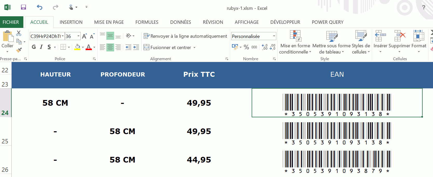

Devis bon de commande ean13 scannable Le 15/10/2020 à 21:49ccristofNouveau venuMessages1Excel2019Inscrit09/10/2020 Bonjour le forumJe viens vers vous pour avoir de l'aide sur mon fichierJe réalise des devis et je voudrais que mon devis crée un bon de commande automatique avec des codes barres scannableJe vous joint mon fichierMerci d'avance pour votre aide 50rubyx-1.xlsm (56.92 Ko) Le 16/10/2020 à 06:23SteelsonFanatique d'ExcelMessages22'161Fichiers37Excel2013 FR + GSheetsTél.125'324Inscrit13/10/2014EmploiIngénieurBonjour,La plus simple des méthodes est de changer la formule en ajoutant un astérisque avant et après et de télécharger la police gratuite c39hrp24dhtt="*"&RECHERCHEV(A:A;Base!A$2:H$130;8)&"*" Le 16/10/2020 à 10:2033GBPassionné d'ExcelMessages4'710ExcelExcel 2010Inscrit30/07/2020Bonjour à tous,@Steelson : à partir du simple recherchev, on obtient le code barre ? La police intègre cette "mise en forme" ?Le 16/10/2020 à 11:25SteelsonFanatique d'ExcelMessages22'161Fichiers37Excel2013 FR + GSheetsTél.125'324Inscrit13/10/2014EmploiIngénieurC'est la police de caractères qui fait tout. La recherchev était déjà présente, je lui ai adjoint les astérisques. J'ai longtemps utilisé cette police en milieu industriel pour des cas simples, c'est efficace et ne nécessite pas de macro.Le 16/10/2020 à 11:4233GBPassionné d'ExcelMessages4'710ExcelExcel 2010Inscrit30/07/2020C'est génial ça ! Est-ce que tu pourrais poster le fichier ? Comment télécharge-t-on cette police ?Merci pour tes réponses Le 16/10/2020 à 11:46SteelsonFanatique d'ExcelMessages22'161Fichiers37Excel2013 FR + GSheetsTél.125'324Inscrit13/10/2014EmploiIngénieurvoici mais ce n'est pas le fichier qui te donnera la police que tu peux trouver ici https://www.dafont.com/fr/c39hrp24dhtt.font 46rubyx-1.xlsm (56.19 Ko) Le 16/10/2020 à 11:4933GBPassionné d'ExcelMessages4'710ExcelExcel 2010Inscrit30/07/2020 Merci Steelson !Rechercher des sujets similaires à "devis bon commande ean13 scannable"ForumsExcel - VBADevis bon de commande ean13 scannable
